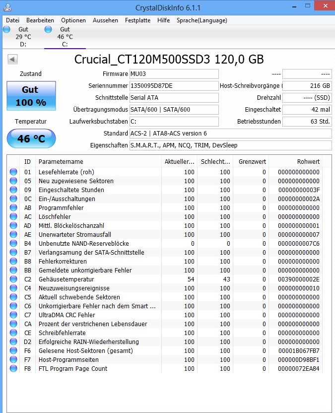

Bei der m500 mit der aktuellen FW erkannt CrystalDiskInfo erst ab der 6.1.0 oder 6.10, die noch nicht Final ist, den Zustand. Das hat aber nichts zu sagen, denn ob Gut, Vorsicht oder Unbekannt, kommt ja nicht von der SSD sondern wird von CDI bewertet. Poste doch mal den Screenshot von CDI, aber ziehe das Fenster ausreichend weit auf.
Ich hoffe ihr meint das.
Memtest hat nichts ergeben. Hab ihn neben dem Kochen laufen lassen. Irgendwann stand unten 270% and 0 errors.
Da sieht alles wunderbar aus, also prüfe mal das RAM und schau mal, ob bei D:\ der Rohwert von C7 auf 000000 seht, denn wenn Du dummerweise das Pagefile auf D: gelegt hast (das gehört auf die SSD), dann kann ein Problem der anderen Platte den gleichen Effekt haben. Vielleicht reicht es auch schon, wenn die einfach länger zum Aufwachen braucht. Also alles auf die SSD, was Windows so benötigt!

Rohwert bei C7 ist btw auf 0.
