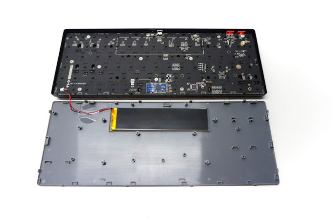

Entweder einfach mal reinschauen, was für ein Akku verbaut ist, oder hoffen, dass ergoogelte Ergebnisse passen: https://www.google.com/search?q=keychron+k3d2+battery+replacement > https://www.reddit.com/r/Keychron/comments/14phkrw/upgraded_my_k3_v2_battery_to_3200mah/ > https://www.google.com/search?client=firefox-b-d&q=lanzhd+3032130
- Dez. 2004
- 3.478
Sowas in der Art wird's wohl sein.
https://www.ebay.de/itm/325643055811
Man müsste den 3-Pin Konnektor auf 2-Pin umlöten.

Parallel schalten ist wohl nicht ganz ungefährlich. Bei unterschiedlichen Ladezuständen fließen (zu) hohe Ausgleichsströme. Da muss man schon genau wissen, was man tut.kartoffelpü schrieb:
Hab mal kurz gesucht, diese ausgefallenen Formate (lang, sehr dünn) findet man nicht auf die Schnelle bei ebay, amazon&co.daniel987 schrieb:Ich bestelle die bei Ali mal.
Dieser ist 4,3mm hoch, das könnte schon zu viel sein, wenn der originale Akku 3,3mm hat.4nanai schrieb:Sowas in der Art wird's wohl sein.

Mir ging es bei dem Link auch nicht wirklich um die Parallelschaltung, sondern um den Akkutyp zu bestimmen.calippo schrieb:Parallel schalten ist wohl nicht ganz ungefährlich.
Klar, ohne Balancing keine besonders gute Idee.

Ja, man muss halt ein bisschen Vorsicht walten lassen, wenn man mit Lipo Akkus hantiert.
Auch wie im anderen Video der verklebte Akku rausgehebelt wurde ist grenzwertig. Wenn der noch geladen ist und die interne Struktur zerstört wird, kann der Feuer fangen. Zumindest die Tastatur ist dann hin, oder es passiert schlimmeres.
Da sollte man mit einer starken dünnen Schnur und ggf. mit Isopropanol ran, um den möglichst wenig mechanisch zu belasten.
Die Empfehlung vom Keychron Support ist, eine neue Tastatur bei ihnen zu kaufen . Joa klar.
Die Lösung bei Alie zu bestellen sagt mir am meisten zu, da ich dann nix umlöten muss oder so.
Bin gespannt, obs klappt.

Naja, löten musst Du schon, dieser verlinkte Akku kommt mit zwei losen Kabelenden.daniel987 schrieb:da ich dann nix umlöten muss oder so
Oder Du musst einen passenden JST Stecker drancrimpen. Dazu braucht man aber das Werkzeug und den Stecker und die Pins.
Da ist es einfacher, den alten JST Stecker samt Kabel vom Akku abzulöten und an den neuen Akku zu löten.
Damit man das wieder hübsch abkleben kann, kauft man sich noch Kapton-Band für kleines Geld
https://www.amazon.de/Hitzebeständi...ung-isolierenden-Leiterplatten/dp/B094X62PSM/
Hm okay. Löten ist nicht so schlimm. Hab ich auch alles da. Ich bestell glaub ich von demselben Hersteller noch einen mit höherer Kapazität. Scheint auch mit 3mm flat genug zu sein. Das Band werd ich kaufen.

Ja, wenn der ins Gehäuse passt, verdoppelst Du die Laufzeit. Auf jeden Fall besser, als zwei einzelne parallel zu schalten.daniel987 schrieb:Ich bestell glaub ich von demselben Hersteller noch einen mit höherer Kapazität.
Hab meine Funkmaus auch mit einem doppelt so großen Akku ausgestattet, weil mir die Laufzeit zu kurz war.
Bei meinen Wireless Headset bin ich sogar von 900mAh auf 3000mAh gegangen.
Bei einer Tastatur spielt das Gewicht ja nicht mal eine Rolle.
Ja, das ist korrekt. Ich hab jetzt sogar den größten Akku genommen, der noch passen müsste. Ist dann ein Sprung von 1500mAh auf 6000mAh. Ziemlich bekloppt, dass das nicht im Default schon so ist. Auch damit wird man wahrscheinlich nur auf 2-3 Wochen Laufzeit kommen.

Bei meiner Corsair Dark Core Pro Maus ist das Akkufach exakt passenden für den doppelt so großen Akku. Da vermute ich stark, dass die Produktmanager aus Gewichtsgründen den kleinen Akku gewählt haben, weil die ohnehin schon recht schwer ist. Hohes Gewicht fällt im Laden oder beim ersten Test zu Hause direkt auf, dass die kurze Akkulaufzeit doch nervig ist, merkt man erst Wochen später.daniel987 schrieb:Ziemlich bekloppt, dass das nicht im Default schon so ist.
Bei der Tastatur werden es vermutlich rein wirtschaftliche Gründe gewesen sein. Da staunt man immer wieder, wie da Cent- bzw. kleine Eurobeträge eingespart werden.
Heut kam der Akku tatsächlich. Hab ihn nach den Hinweisen eingebaut und klappt. Noch eine Frage an die Experten. Einer der Akkus hat nun keine Verwendung. Was meint ihr, wie lange man den einfach so rumliegen lassen kann? Verschleißt der bei Nichtnutzung? Verbrennt der vl. sogar aus Gründen?
