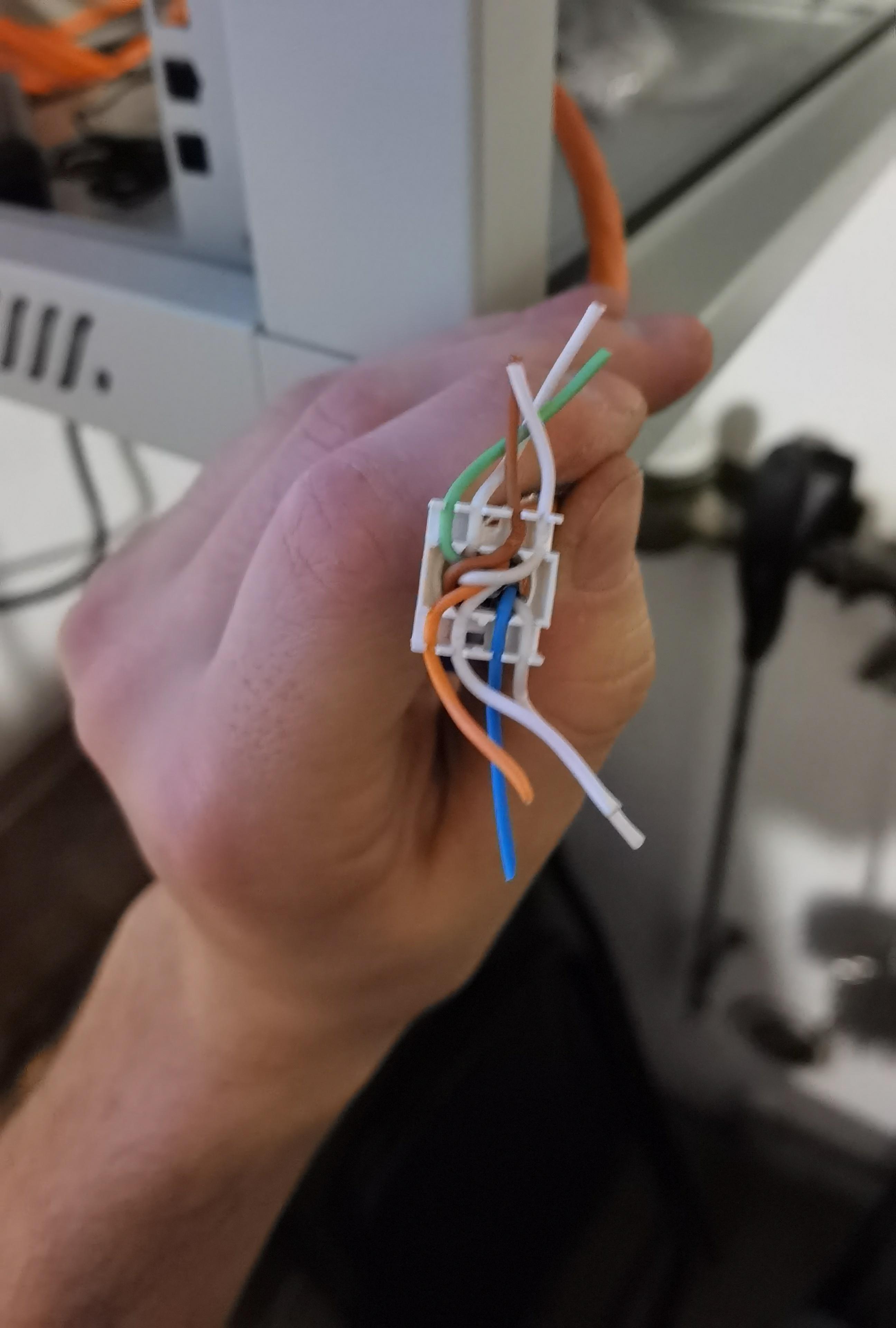

Servus zusammen,
ich bin gerade am Keystones auflegen und wollte fragen ob das so i.O. ist oder ob die Adern nicht übereinander liegen sollen?
Ich hatte bisher nur eine Leitung, bei der die Adernpaare in der passenden Ecke für die Auflegevariante lagen und ich sie nicht übereinander legen musste.

Ja das sieht richtig aus, wenn du nach TIA-568A aufgelegt hast.
Wenn die Kabel mal übereinander liegen ist es nicht schlimm. Nur ein Berg sollte in der Mitte nicht entstehen, da sonst der Stecker nicht richtig zu geht bzw. nicht alle Adern sauber kontaktiert werden.
Die braune Ader könntest du noch etwas straffer ziehen, damit sie gerade in der Führung liegt.
Ichtiander schrieb:
TIA-A oder B sollte das schon sein, also bitte nicht pauschalisieren ... der nächste hat dann zutun um ggf. Fehler zu finden, gerade wenn "frei nach Schnauze" verpolt wird.
Hi,
erstmal Danke für eure schnellen Antworten!
Wird schon alles nach A verlegt.
Hatte noch etwas im 1. Post editiert, aber wurde vermutlich nicht mehr gesehen.
