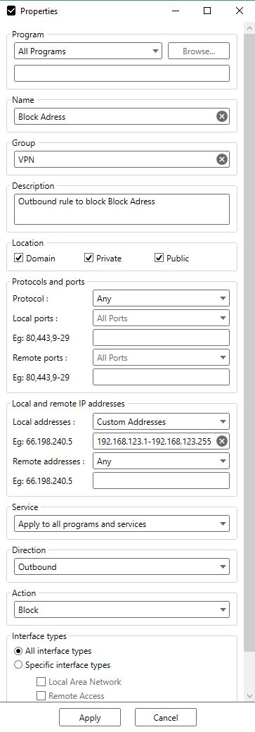

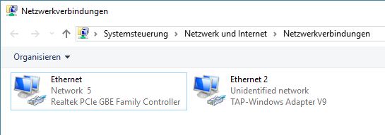

Bin hier gerade leicht am verzweifeln mit der Firewall...
Bekomme es leider nicht gebacken den Internetverkehr über meinen normalen Ethernetadapter zu blockieren und den VPN-Adapter offenzulassen.
Ich kann zwar den IP-Adressbereich meines LAN-Adapters blockieren, aber dann geht der VPN auch nicht mehr durch.
Wie kann ich es machen, dass "nur das Nötigste" durch den LAN-Adapter geht, damit der VPN wenigstens aufgebaut wird?

Naja, "nur das Nötigste für VPN" ist der Traffic zwischen VPN-Client und VPN-Server. In der Regel identifiziert man diesen Traffic einfach anhand der Ziel-IP. Wenn du alles blockst, blockst du ja auch den eigentlichen VPN-Tunnel. Daher musst du eine Ausnahme hinzufügen, die Traffic zur öffentlichen IP des VPN-Servers erlaubt.
Wie dem auch sei, ich habe dir oben doch ausreichend Alternativen gezeigt. Du kannst jetzt noch Stunden, Tage, Wochen damit verbringen, das Rad neu zu erfinden, oder du du probierst die Tools bzw. Skripte aus dem Link aus. Es ist nicht zielführend, wie ein Irrer in der Firewall alles mögliche zu blocken, wenn man ganz einfach das Standard-Gateway bzw. die Standard-Route entfernt. Dann wird zwar nix "geblockt", sondern es wird von Windows schlicht und ergreifend in den Müll geworfen, weil Windows nicht weiß wohin mit dem Mist. Probier's aus. Stell deinen PC auf statische IP um falls er auf DHCP eingestellt ist und lösche das Standard Gateway. Du wirst sehen: Nix geht mehr mit Internet.
