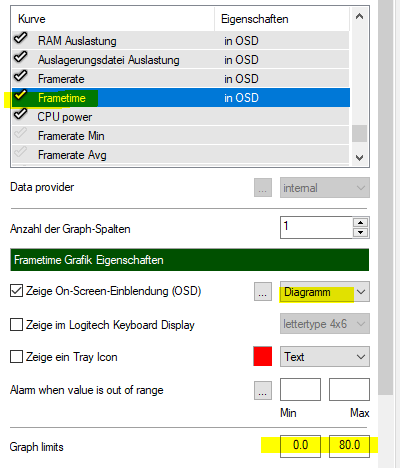

Ich weiß nicht, ob du es schon so eingerichtet hast, aber gerade für Screenshots ist es sehr hilfreich, wenn du GPU Auslastung und Frametimes nicht nur als aktuelle Zahl, sondern als Diagramm einblendest.
Da beides oft sehr schwankt, sieht man sonst nur eine Momentaufnahme, die nicht so aussagekräftig ist.
Graph limits kannst du auch anpassen um einen Bereich größer darzustellen, aber 0-80ms ist aus meiner Sicht ein sinnvoller Bereich.
Edit: für die GPU Auslastung natürlich 0-100. ;)

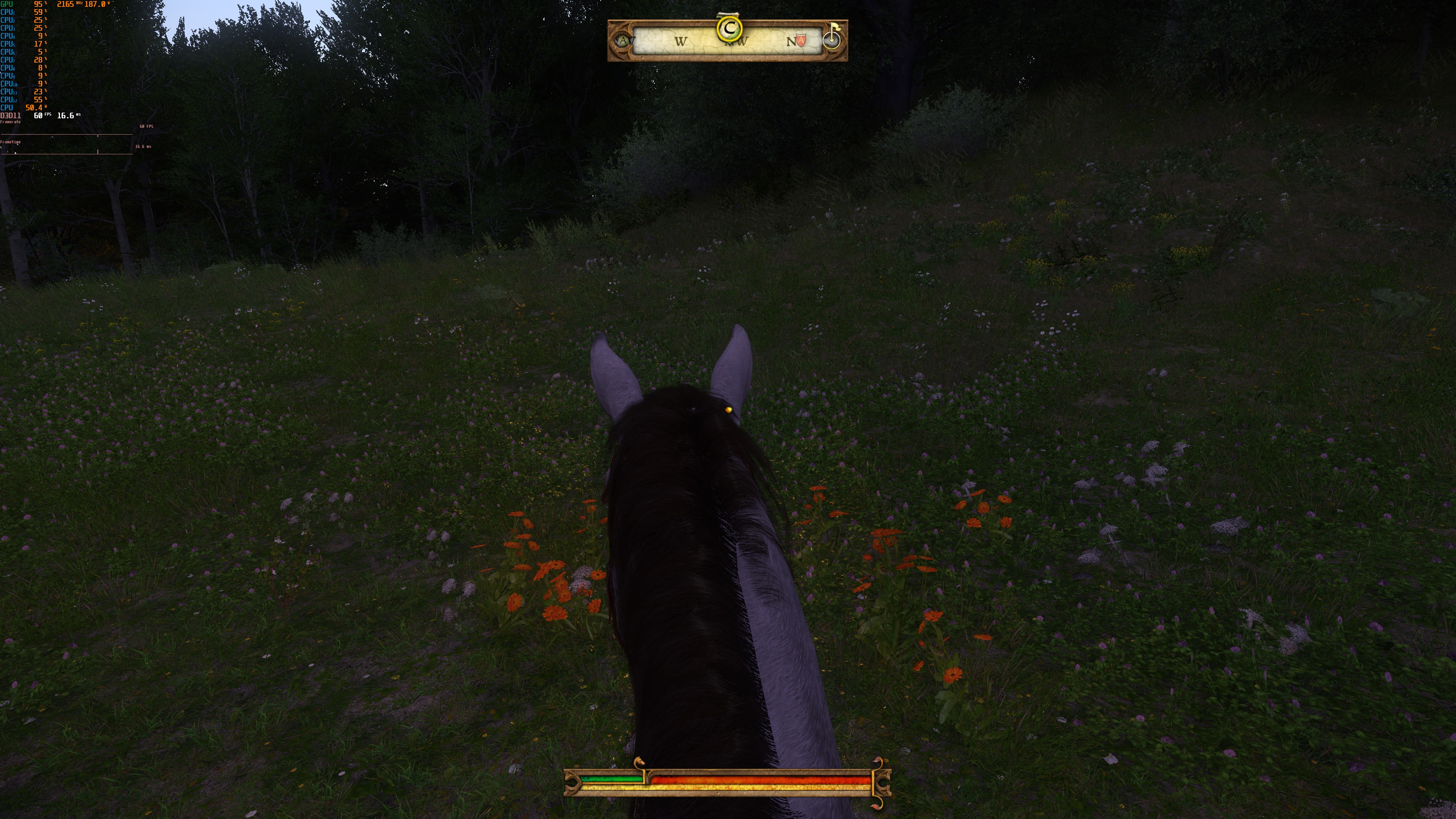

Sieht soweit erstmal schick aus.
Ich glaube die kleinen Anpassungen haben es jetzt gewuppt.
Grad noch 5 Kumanen umgehauen. Kein Ruckeln mehr :D
Jetzt bist du natürlich im V-sync Limit. ;)
Wenn du wissen möchtest, was mehr Reserven hat, dann solltest du es unlimitiert angucken und auch die GPU Auslastung als Diagramm zeigen.
