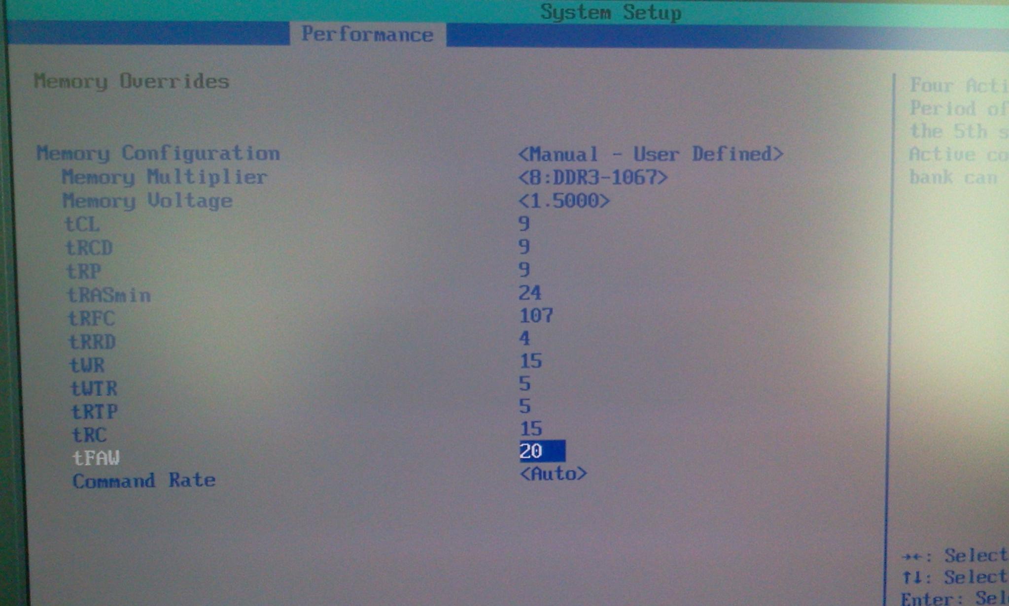

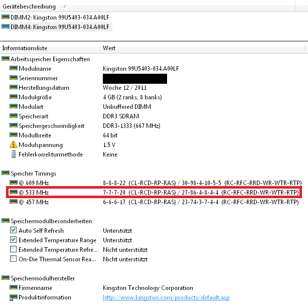

kennt von den Modulen jemand die kompletten Timings für 667/1333MHz? CPU-Z zeigt nicht alle an und AIDA64 kann von den 4 im SPD gespeicherten Timings nur 3 anzeigen - und genau den 4. würde ich brauchen :(.
Diese hier würde ich benötigen (siehe Anhang):
Code:
TCL      9
tRCD     9
tRP      9
tRASmin 24
tRFC   ???
tRRD     ?
tWR     ??
tWTR     ?
tRTP     ?
tRC     ??
tFAW    ??
Die Werte ohne Fragezeichen sollten die korrekten sein, bei den anderen habe ich teilweise was gefunden, bin mir aber nicht sicher.
Hintergrund ist folgender: Mit 8GB (2x4GB) läuft mein System stabil, mit 16GB (4x4GB) überhaupt nicht. Mainboard ist das Intel DH67CL mit dem neuem BIOS 0146. Mit dem 0132 lief noch alles stabil, dahin kann ich aber nicht zurück - ist eine technische Einschränkung von Intel :volllol:. Bei den Timings auf dem Bild ist das zu sehen, was das Board bei der Auto-Einstellung ansetzt (1333MHz).
Hoffe hier kann mir jemand helfen :).

Da steht aber 1067MHz und da sollte dann auch 7-7-7-21 stehen.
Offensichtlich hat das BIOS mehr als nur eine Macke.
Testweise einfach mal alle Werte leicht anheben.
Vor allem die Command Rate
Das habe ich umgestellt ;). Was ich benötige sind einfach mal die kompletten Werte damit ich testen kann. So stelle ich bei Parametern rum, wo ich nicht mal weiß ob sie laut Hersteller so passen ;).

Ich glaube dass bei tRC anstatt 15 33 eingestellt werden sollte. Falls diese Werte wirklich so stark abweichen kann es dadurch durchaus Probleme geben.
Bisher habe ich noch keine anderen Werte außer Auto getestet - für einen manuellen Test hätte ich gerne eine Grundlage ;).
Wie gesagt einfach hochstellen und ausprobieren.
Instabil ist das System ja offensichtlich schon, kann also nur besser werden.

Hi
Ich habe den gleichen Ram,allerdings auf einem Gigabyte EP45T DS3R. 1333MHz Ramtakt
Subtimings sind bei auto Einstellung so:
tRFC-108
tRC-34
tRRD-4
tWR-10
tWTR-5
tRTP-5
tFAW - bei mir nicht vorhanden.
Danke, mit dem alten BIOS/UEFI hat sich mein Problem erledigt. Läuft jetzt alles wieder mit den AUTO-Einstellungen, die Werte von dir erscheinen mir plausibel wenn ich den Auszug von AIDA64 für 609MHz ansehe.
