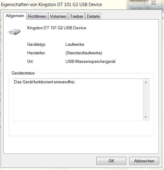

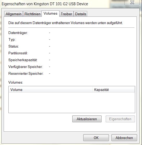

Seit dem versuche ich den Stick wieder zum laufen zu bringen, ohne erfolg, Windows erkennt das da was angeschlossen wird (sound) manchmal sogar aufforderung zur formatierung oder autoplay (was alles im nichts endet), der stick blinkt auch mal länger mal weniger lang und hört dann komplett auf. (An der XBOX wird er immernoch wunderbar erkannt und kann zum "XBOX Speicher" formatiert werden)
Hier ein paar Screens von dem ganzen:

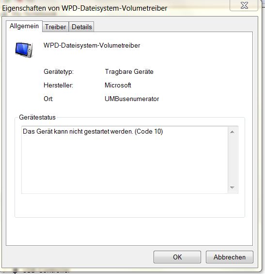

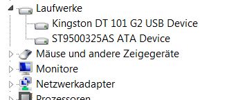

Gerätemanager

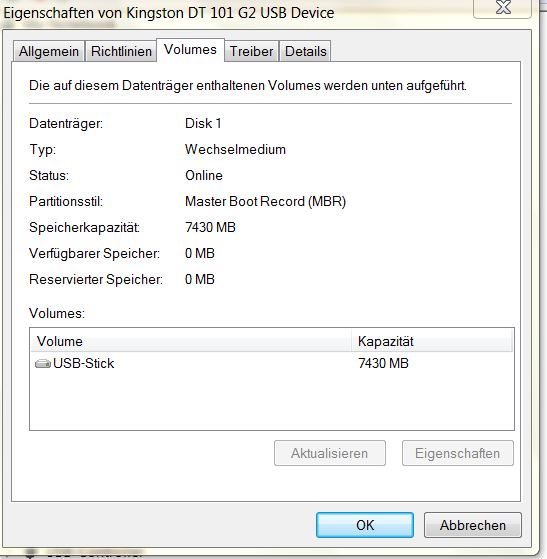

Eigenschaften

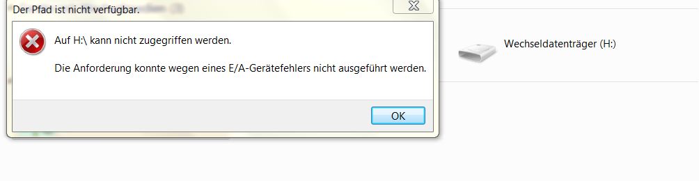

Fehler beim doppelklick im explorer

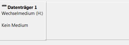

Datenträgerverwaltung

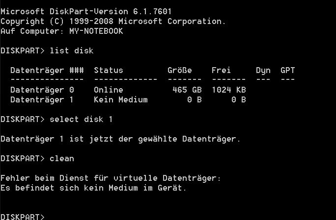

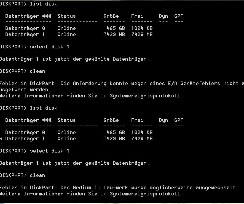

Außerdem versucht natürlich auf allen wegen zu formatieren, dies schlägt bei Windows fehl, bei Arcronis DiskDirector wird abwechselnd mal "SupperFloppy" ohne jegliche optionen oder " nicht initialisiert" mit optionen angezeigt, jedoch beide male keine weiteren aktionen möglich da stick irgendwann "verlorengeht".

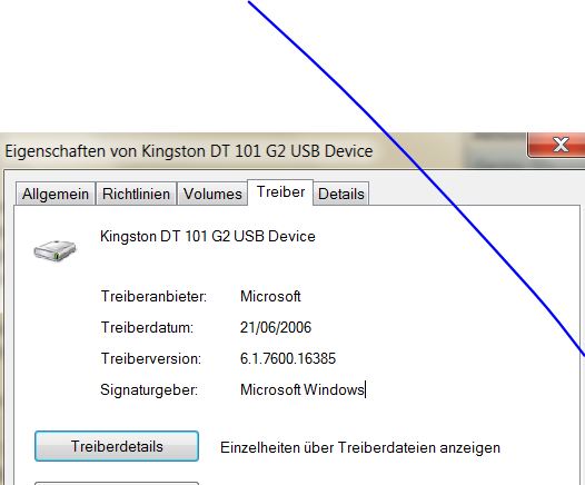

Wenn ich dem Stick in der Datenträgerverwaltung den Laufwerksbuchstaben wegnehme (G:/H:) und den treiber deinstalliere und ihn dann neu anstecke kommt das dazu:
Dannach weise ich dem Stick wieder einen Buchstaben zu und Voila:
wird erkannt und ist benutzbar (Kopieren löschen etc).
Dann ziehe ich ihn wieder ab, stecke ihn eine weile später wieder an und das problem beginnt von ganz oben...
hoffe das hilft -.-

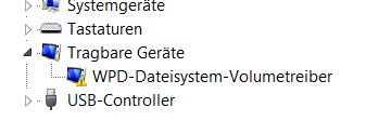

hmm lässt sich nicht reproduzieren :(
so siehts jetzt aus:
und immer mehr (schon 3) busenumerator in systemgeräte?! hab sie mal gelöscht + den stamm-enumerator -.- keine ahnung geh mal schlafen.

Der Stick ist wohl schlicht und einfach hin. Man könnte es vielleicht noch mal mit dem HP USB Format Tool versuchen, aber wenn das auch nicht geht....
Könntest auch mal versuchen auszulesen welcher Controller verbaut ist und dann mit nem Flash Tool für den controller versuchen den Stick neu zu falschen
Auslesen kannst du das zb mit ChipEasy oder Chip Genius
Seiten sind leider auf Chinesisch, aber vielleicht schaffst das ja die runter zu laden
Bei Chip Genius unten auf den Link klicken wo "Chip Genius" steht (verlinkt zu http://dl.mydigit.net/down.php?a_k=) und bei ChipEasy auf einen der 3 Links ganz unten klicken

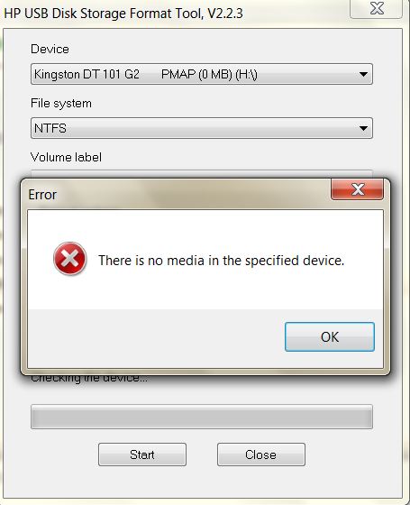

habs versucht hier das ergebnis:
das andere versuch ich auch mal.
an der xbox360 wird er wunderbar erkannt und kann verwendet werden!?!?
beide andere programme stürzen ab :(
