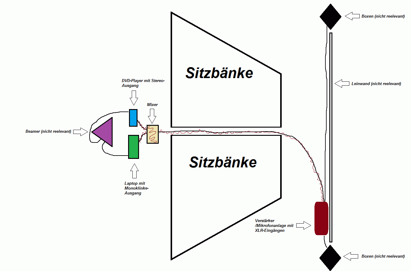

ok, habs mal versucht zu zeichnen: http://666kb.com/i/bwqzqicta7fbgbvpk.gif dvd-player+laptop stehen direkt beim mixer, hier werden keine langen kabel benötigt. die distanz zwischen mixer und verstärker- /mikrofonanlage beträgt um die 30m (werde es die tage noch mal ausmessen aber so wichtig ist das jetzt atm auch nicht). die rot umkringelten kabel sind die, die benötigt werden, genau so wie der mixer (wobei dieser hier http://www.amazon.de/Behringer-502-...cal-instruments&ie=UTF8&qid=1315307959&sr=1-3 unseren ansprüchen wohl vollkommen genügen dürfte oder?) mikr-eingang brauchen wir jetzt nicht unbedingt, zur not können wir eh immer auf das hörsaalmikro zurückgreifen
wir würden uns gerne die option offen halten, in zukunft vollkommen auf den dvd-player zu verzichten und stattdessen nur noch ein laptop (dann aber mit integrierter/externer soundkarte und stereo-ausgängen) zu verwenden. müssten wir da jetzt bei der neuanschaffung des mixers irgendwas zusätzlich beachten?
achja, die zeichnung ist natürlich nicht sonderlich maßstabsgetreu aber ich hoffe trotzdem einigermaßen verständlich...
hallo,
also das beringer 502 mischpult ist wie für euch gemacht:
beringer 502 mischpult bei amazon:
http://www.amazon.de/Behringer-502-...ie=UTF8&qid=1315307959&sr=1-3&tag=comput0d-21
herstellerseite:
http://www.behringer.com/DE/Products/502.aspx
handbuch:
http://www.behringer.com/assets/502_P0576_M_DE.pdf
technische daten:
http://www.behringer.com/assets/502_P0576_S_EN.pdf
dazu würde ich diese kabel nehmen:
vom player zum mischpult:
2 x 6,3 mm Klinke mono auf 2 x Cinch (6 m)
http://www.amazon.de/Cables-KP6PCM22-Instrumentenkabel-Klinke-Cinch/dp/B004BR2XD0/ref=pd_cp_MI_1
vom laptop zum mischpult:
1 x 3,5 mm Klinke stereo auf 2 x 6,3 mm Klinke mono (6 m)
http://www.amazon.de/Cables-KP6PPM2...-Klinke-stereo/dp/B004BR2XDK/ref=pd_rhf_p_t_1
vom mischpult zum verstärker (2 stück!)
XLR male auf XLR female 30 m
http://www.amazon.de/Cables-KDMX30-Kabel-male-female/dp/B004BR2WH2/ref=pd_rhf_p_t_1
mit diesem adapterkabel:
2 x XLR male auf 2 x 6,3 mm Klinke mono 1,5 m
http://www.amazon.de/Cables-ProCab-REF708-Instrumentenkabel-Klinke/dp/B004BR2VLO/ref=pd_cp_MI_2
das kostet alles zusammen 108,27 euronen bei amazon.
