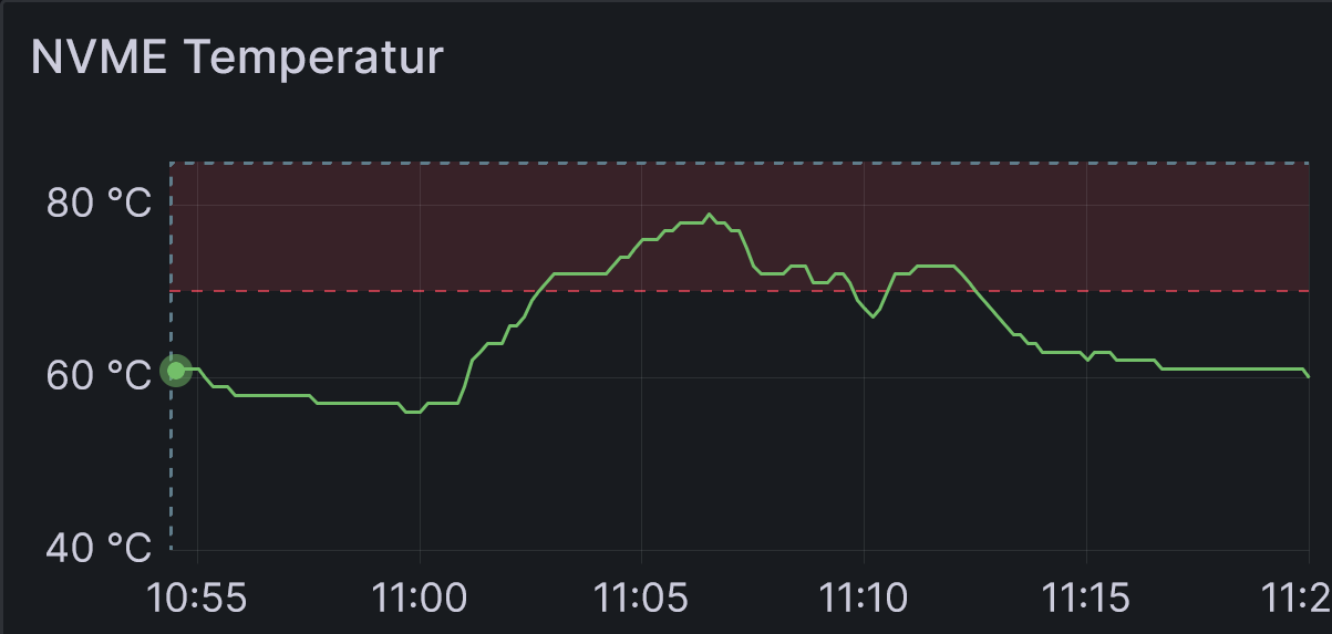

So als Vergleich, habe ne 2 TB KIOXIA Exceria G2 auch bei mir im Mini PC/Server. Ist ein Fanless N100.
Sieht von den Temps so aus während die dortigen Proxmox Container/VMs fürs Backup gelesen werden:
Sind hier ca. 78/79°, maximum was ich gesehen habe waren 82°, für mein dafürhalten zu heiß. Aber ohne irgendeine aktive Kühlung lässt sich da wohl nix machen.
