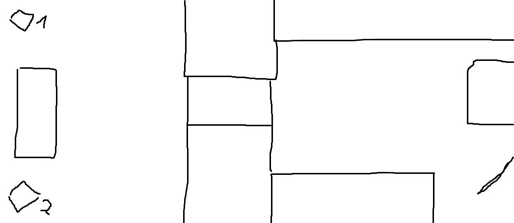

Ich hab nun einfach mal ne' ganz billige Zeichnung mit Paint hingeklatscht wie ich es mir in Zukunft vorstelle und vorhabe umzustellen.
Da meine Sitzposition/Couch nicht ganz mittig wäre, ist es schlimm beim "Eindrehen" der Boxen das die Rechte Box also "1" etwas mehr in die Mitte des Raumes gedreht ist als die linke "2" ? (Oder sollte es dann sogar das Ziel sein eim Eindrehen :confused_alt:
Um diese billige Zeichnung mal besser zu beschreiben ;)
Zwischen den Boxen steht in Richtung Fenster mein Fernsehtisch dann, so weiter nach rechts geguckt auf der Zeichnung, habe wir ja 3 Bereiche, der "obere" ist mein Schreibtisch (Retrosachen Amiga ;) ), "untere" ist meine Couch wo ich drauf sitze, "mittlere" ist quasi Durchgang (falls das nicht passen sollte kommt die Couch etwas mittiger und der Schreibtisch stünde dann ungünstigerweise mehr vor der Box).
So oben-rechts in der Zeichnung ist ein fetter Kleiderschrank, deneben neben der Tür noch eine Kommode, so und vor der Tür b.z.w. hinter meiner couch befindet sich dann noch mein Bett.
Ich hab dabei nun noch nix ausgemessen, das ich nur eine Idee grob nach Augenmaß, deshalb weiss ich auch noch nicht ob der Schreibtisch nur neben die Couch passt oder ob ich den etwas weiter in richtung Fenster vor die Couch stellen muss.
Eine Zeichnung wie es jetz ist mach ich auch grad nochmal.
Gruss Dennis_50300

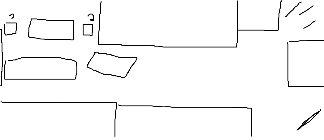

So und so sieht es momentan aus im Schlauch:
Links das Fenster (hier mal angedeutet in der Zeichnung), unten-links meine Couch, wo direkt daneben mein Bett steht neben der Tür.
darüber sieht man, aktuell das ist ein selbtbau Req, von meinem Dad (war alles mal anders geplant..., doch dann kam meine Schwester mit dem Fernsehtisch an...), darüber in der Ecke ein wenig Luft wo ich paar CD-Ständer stehen hab (Ein teil meiner bescheidenen Audio-CD Sammlung :D), links daneben meine kleine Komode, daneben der fette Kleiderschrank.
Vor dem Kleiderschrank steht gerade schräg mein Schreibtisch mit den Amigasachen in Richtung Couch ;)
Gruss Dennis_50300
Das schaut schonmal wesentlich sinnvoller aus als vorher. So klingt es auch im gesamten Raum homogener.
Das "Eindrehen" ist nicht unbedingt notwendig. Für den Mittelton und Hochton macht es Sinn bei einer sehr Wandnahen Aufstellung. So vermeidet man ein wenig die Reflexionen an den Wänden.
Es geht eher darum, dass die Höhen außerhalb der Hauptachse schneller vom Pegel abfallen als die Mitten und Tiefen (zu kruze Schallwellen). Dadurch wird es außerhalb der Hauptachse evtl. dumpfer vom Klang. Bei einigen Lautsprechern ist der Frequenzgang sogar nur außerhalb der Achse linear... alles im Bereich von wenigen Grad ist sowieso meist nicht bemerkbar (Breitbänder sind hier meist deutlich schwieriger, aber bei Mehrwegern muss man das in den meisten Fällen nicht so genau nehmen) ... üblicherweise verbiegt sich der Frequenzgang deutlich messbar/hörbar in 10-15° Schritten... hängt aber vom jeweiligen Lautsprecher ab.
Das "Eindrehen" kannst du also aktiv zum Sounding verwenden. Sind dir Höhen zu prägnant, drehe sie ein wenig nach außen bis es angenehmer wird... oder eben umgekehrt.
Auf den Stereo-Effekt hat dies keinen Einfluss. Hier zählt hauptsächlich der direkte Schall und vor allem Phase/Lautstärke. Beim asymmetrischen Sitzen zum Lautsprecher sollte die Phase korrigiert werden und die Lautstärke entsprechend pro Seite angepasst werden.
