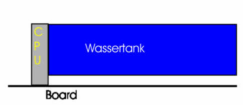

Ich hatte hier schon mal meine "Viert"-CPU, einen P III 550MHZ Slot I, vorgestellt. Ich bin am überlegen, wie ich das System aufbauen soll. Ich kam dabei auf folgenden Gedanken:
Wenn ich statt eines konventionellen Kühlkörpers ein ausreichend großes Metallgefäß, mit Wasser befüllt verwende, gibt die CPU doch bestenfalls die Wärmen über das Metall an das Wasser ab, das, wenn das Volumen groß genug ist, sich nur sehr langsam bis gar nicht aufheizen dürfte. Was meint ihr, funzt das?

Gar nicht mal übel, meine Skizze davon ist im Anhang (man bedenke: Slot I).
Kann jemand ausrechnen, wieviel Wasser und oder Oberfläche ich brauche, damit das so funzt?
Naja, genau ausrechnen kann ich es dir leider nicht, da im Betrieb auch Faktoren wie die steigende Gehäusetemperatur dazu kämen. Jedoch denke ich bei dieser Anordnung, dass es effektiver wäre, statt des Wassertanks einen Metallklotz zu verwenden, an welchem seitlich beispielsweise Strang-Kühlkörper befestigt sind.

b-runner schrieb:
Hi folks!
Welcher Typ P III ist das denn ? Katmai oder Coppermine ?
bei nem Coppermine ist ein grosser Passivalukühlkörper der ein bischen Zugluft vom NT kriegt ausreichend.
Zur Wakü:
Der Trick dabei ist doch nur dass Wasser die Wärme besser leitet als Luft und die Kühlkörper sprich "Radiatoren" eine viel grössere Oberfläche haben.
Wasser welches nicht zwangsbewegt ist, kühlt nicht wirklich gut. Siehe kochendes Wasser im Topf. An der heissen Stelle (Herdplatte) ist die Temp zu erst 100 °C weiter oben erst später. Und selbst da helfen die Dampfblasen beim verwirbeln...
Fazit:
Dein Wassertank kühlt nur so gut wie ein Vollmetallkühlkörper gleicher Oberfläche, also eher schlecht. Du tust Dir mit nem Zalman Fächerkühler nen viel größeren Gefallen.
mfg dexus
