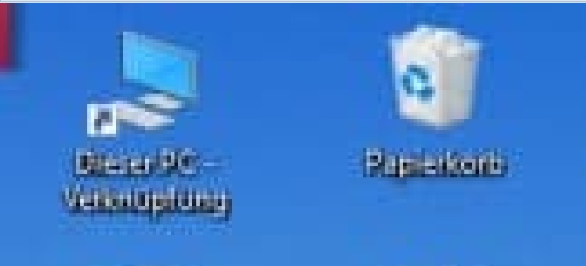

Es hat sich irgendwann vor kurzem ein roter kleiner Strich, ca. 1 cm senkrecht auf dem Monitor, ganz oben links auf dem Desktop festgesetzt.Er ist stehts im Vordergrund.Auf dem Desktop, beim Zocken, Filme schauen. Und er ist nur zu sehen, wenn Windows gestartet ist.Davor nicht.Es ist kein Monitorfehler, denn bei anderen angeklemmten Monitoren zeigt sich auch der Strich. Ordner-Symbol-Grafik-Fehler oder ähnliches vermute ich. Kennt jemand mein Problem ?
Auflösung verändert, anderen Monitor angeklemmt, Fraps beendet, im Internet nachgelesen und nichts darüber gefunden, wütend auf Tisch gekloppt

Sieht für mich nach irgendeinem Overlay aus. Was hast du denn so für Hintergrundprozesse offen?
Reaktionen: areiland, suckerschwein und GTrash81
Da wird wohl ein Programm ausgeführt...
Manchmal haben Programme merkwürdige Angewohnheiten und verlagern sich außerhalb des sichtbaren Monitorbereichs.
Was sagt denn der Task-Manager so, was da alles ausgeführt wird?
Reaktionen: suckerschwein

Der I5 12400 sollte (wenn kein F/KF) eine interne Grafik haben, einfach mal den Monitor an dieser anschliessen und sehen ob der Fehler dann verschwunden ist, wenn nicht, einmal den Rechner im agesicherten Modus starten und schauen.
Vicanus
Starte vielleicht mal ein Live-Linux, ob es dort ebenfalls auftritt.
Vielen Dank für eure schnellen Antworten. Es scheint das AMD Overlay zu sein.Ungefähr seit dem ich es benutze um Videos im Game aufzunehmen , ist dort dieser Strich. Auch wenn ich es im Taskmanager beende bleibt dieser Strich. Das reicht mir aber schon aus, um der Sache (AMD Overlay) den Garaus zumachen.Ich werde dafür eine Lösung finden, jetzt wo ich den Übeltäter kenne :-)
Ich danke euch vielmals :love:
