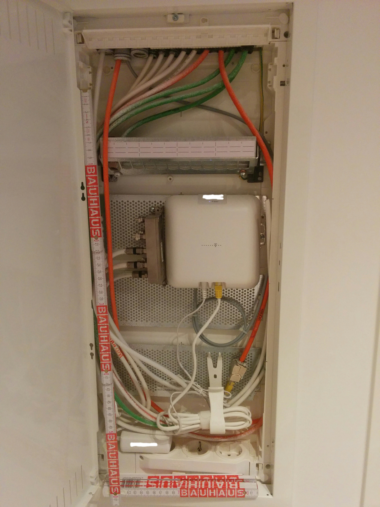

Mach mal ein Foto von dem Kasten. Irgendwie kommt mir das seltsam vor mit dem Platz. Die Installationsfirma muss sich ja irgendwas dabei gedacht haben, was da eingebaut wird. Sonst frag einfach mal bei der Installationsfirma nach, was du da einbauen solltest.
Genau, ein Foto wäre gut. Zur Not kann man den Router ja vielleicht auch daneben, darunter oder darüber an die Wand schrauben.

Das Foto ist angehängt: Neben dem Modem ist auch noch das TV-Signal-Gedöns da mit drin, sowie dessen Verkabelung.
