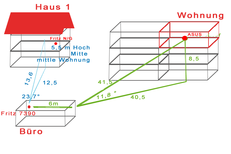

P.S. Hab noch die grobe Grafik der Netzwerkinfrastruktur vergessen :-)

Hab die letzten Tage etwas herumexperimentiert. Ich denke, dass die das Netzwerk vermutlich per WLAN nicht ausreichenwird, um über eine USB-Platte, die an der Fritzbox angeschlossen ist, am TV Videos zu streamen.
Laut Fritzbox wird bei 5GHz zum Asus Repeater eine Signalstärke von nur 20% angezeigt und eine Datenrate von ca. 110MBit. Zum Test hatte ich mit 2.4GHz ca. 80% Signalstärke aber nur 1 bis 5 MBit.
Zudem habe ich beim ASUS RT-AC68U nicht die Möglichkeit gefunden, dies als Bridge zu betreiben anstelle von Repeater. Ich kann zwar Media Bridge auswählen, doch dann können die Clients nur per Kabel bedient werden. Weiß nicht, ob ich es sich evtl. lohnt OpenWRT zu installieren, ob ich da evtl. mehr Möglichkeiten habe.
Laut Fritzbox habe ich mit 5GHz zwar 105MBit Datenrate und nur ein Balken Signalrate. Ich kann ein Download mit bis zu 650KB/s (KByte?) herunterladen. Aber, wenn ich zum Stick, die an der Fritzbox angeschlossen ist, eine Datei proberweise herüberschiebe, dann geht dies mit etwa 17KB/s.
