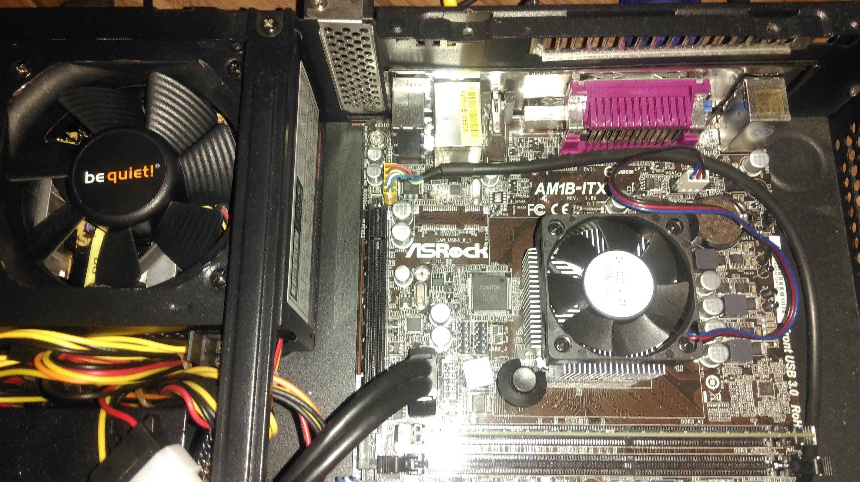

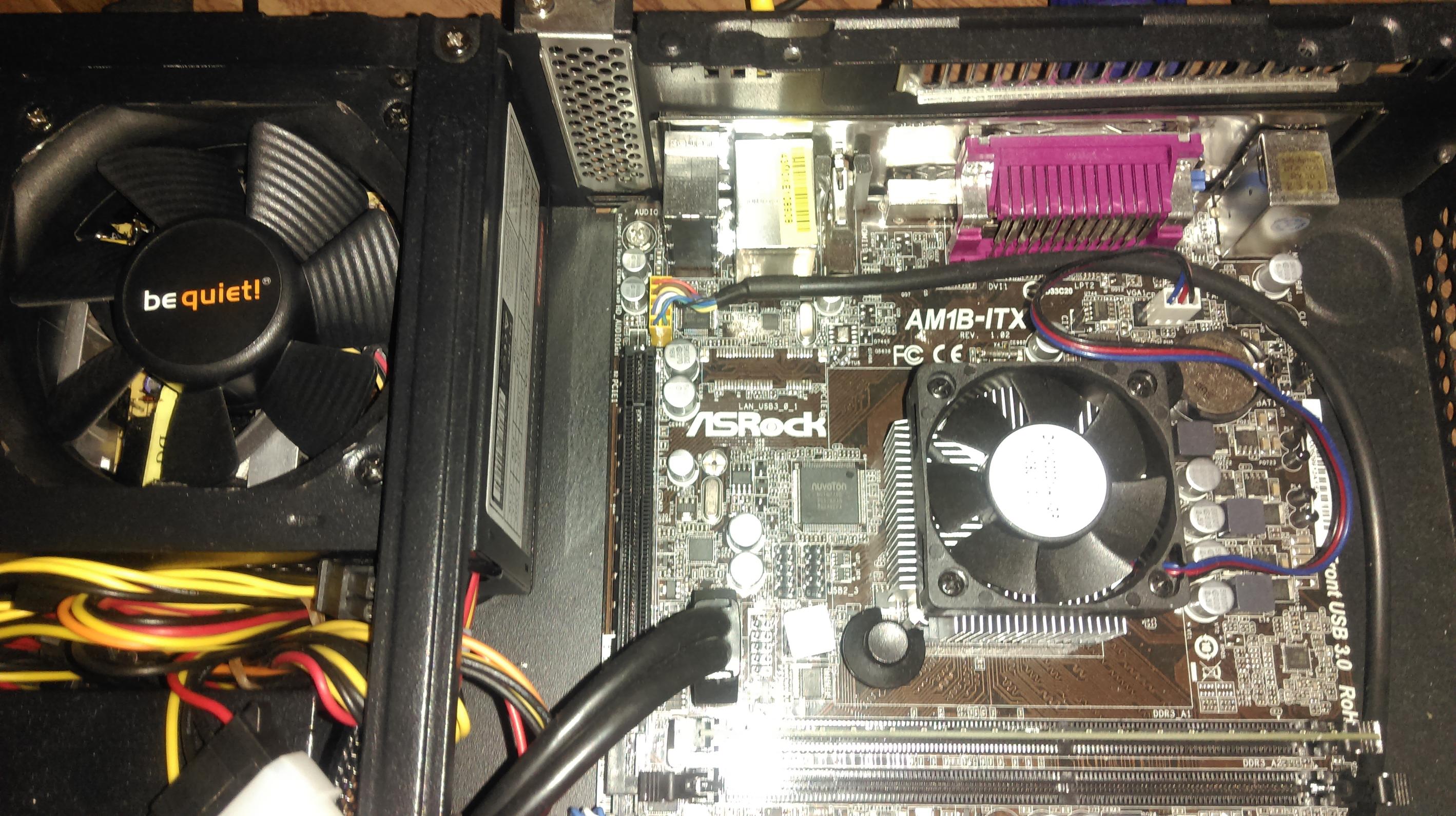

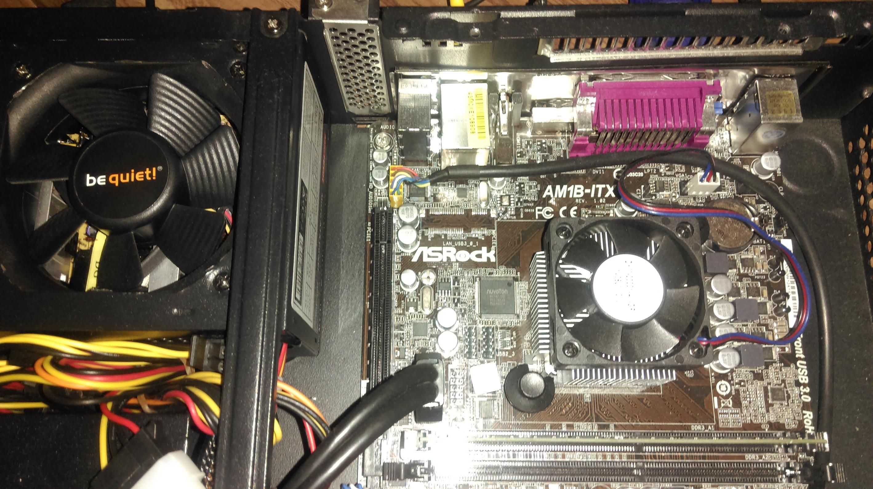

kleiner und leises PC zB siehe Pic. Maße 350x210x100 für ca .120€ ohne SSD oder HDD und Netzteil :)
http://www.mindfactory.de/product_info.php/ASRock-AM1B-MDH_960021.html
CPU zB. http://www.mindfactory.de/product_info.php/AMD-Athlon-5350-4x-2-05GHz-So-AM1-BOX_955803.html
http://www.conrad.de/ce/de/product/627382/?gclid=CM3I9Zf49MECFbMatAodUlwA5g&insert_kz=VQ&hk=SEM&WT.srch=1&WT.mc_id=google_pla&s_kwcid=AL!222!3!48259307337!!!g!!&ef_id=VBgwJgAABIRma03Q:20141112111522:s
einbau eines DVD RW oä ist nur ohne Lade möglich
http://www.amazon.de/Panasonic-UJ265-ersetzt-UJ245-UJ235/dp/B00ASJ11TC/ref=sr_1_1?s=computers&ie=UTF8&qid=1389577452&sr=1-1&keywords=slot-in+blu-ray
Netzteil habe ich den Lüfter getauscht, leider zu billiges gekauft. (12,5x10x7,5cm) Netzteilmaße
