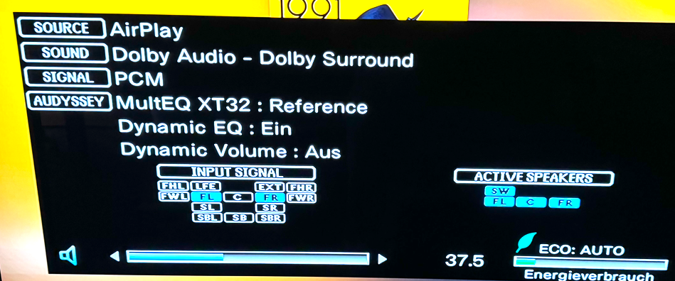

Ansonsten ist nur noch folgendes aufgefallen:
Beim Input Signal werden nur die beiden Front LS hinterlegt angezeigt.
Müssten da nicht in dem Modus alle Lautsprecher (also zusätzlich Center und Sub) mit angezeigt werden? Also wie bei den Active Speakers.
Wie gesagt, Musik ist (meist) Stereo, also kommen als Eingangssignale nur vorne links und rechts.
Das ist aber unabhängig von der Quelle. Im Screenshot ist es AirPlay. Ich kann auch einen Film über den Fire TV Stick schauen.
Im Input Signal zeigt er mir durchgängig nur die Front LS an, auch wenn die anderen Speaker aktiv sind (wie rechts zu sehen).
Der Stick ist per HDMI am AVR angeschlossen.
Bei meinen anderen Endgeräten (z.B. Sky Receiver) siehts auch so aus. Input Signal immer nur die beiden Lautsprecher.
Vielleicht ist das auch normal. Hat mich nur gewundert.
ja, das sind zwei verschiedene Dinge
  • was rein kommt (reines Stereo)
  • was der AVR daraus errechnet und ausgibt
Airplay kann halt nur Stereo (zumindest soviel ich weiß, bzw. können die AVR Implementierungen nicht mehr) und wenn du Dolby Atmos auswählst, dann ist der Atmos Upmixer aktiv.
wenn du einen Film per HDMI Stick abspielst und da Atmos einstellst, dann sollte auch am Eingang "mehr als Stereo" ankommen.

Ich habe nun noch ein wenig rumprobiert.
Es ist tatsächlich so, dass das Input Signal mehr als Stereo ist, wenn ich dann einen Film starte. Also alles gut, meine Gedankengänge oben können ignoriert werden.
