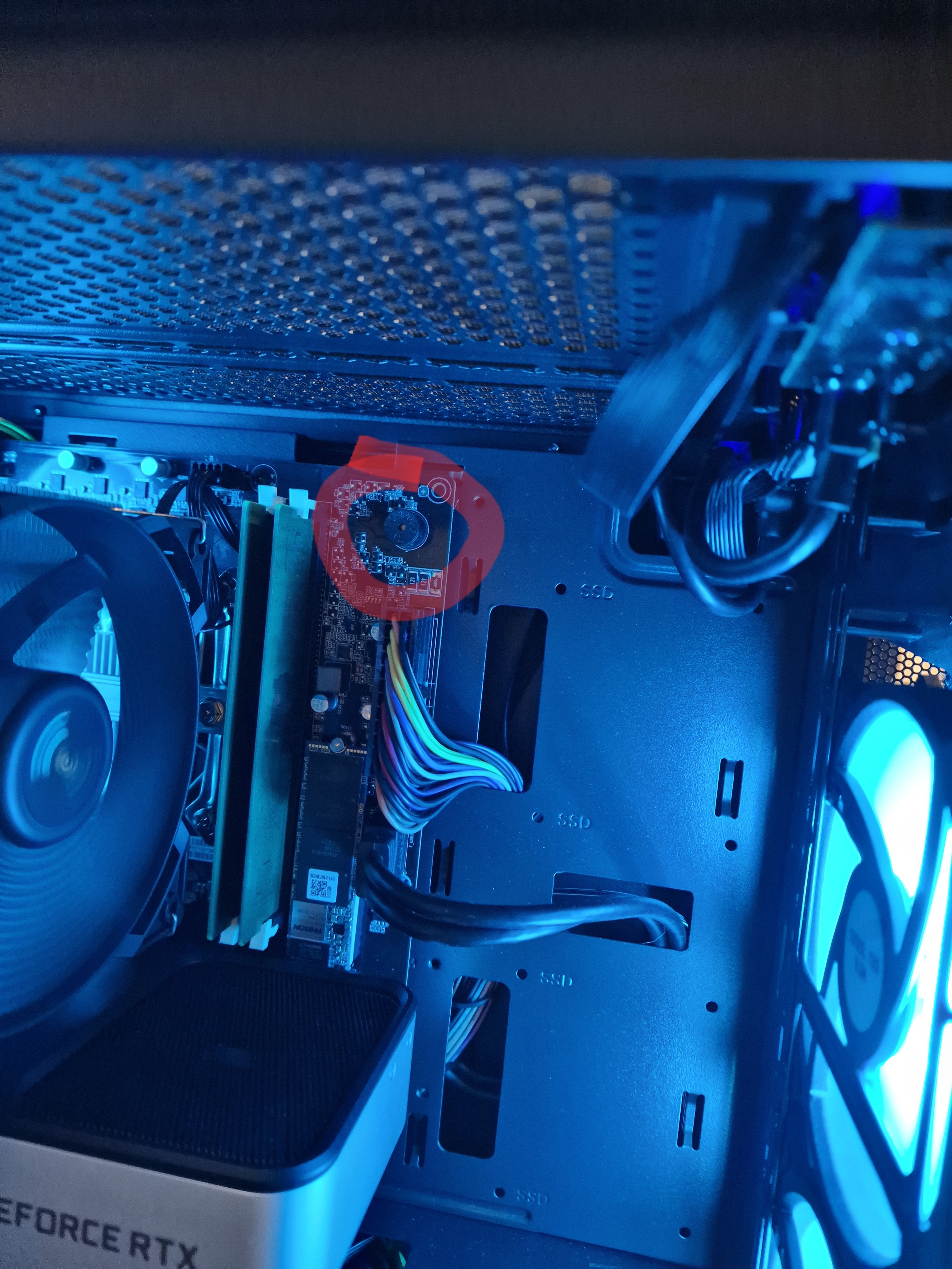

Kommt wohl von hier..
Ist das ein Speaker vom MB?
Könnte schwören war vorher nich so.
1 x piepen bei AMI bedeutend ram defekt oder?

Das auf dem Bild scheint ein Buzzer/ Pieper zu sein!
Wenn der nach dem POST- Screen einmal kurz piept, ist alles in Ordnung!
Ja, in der tat.

eddietwo schrieb:
Kurz und knackig * PIEP*
Das ist dann der normale POST- Bestätigungspiep, daß alles in Ordnung ist.
Wird dir beim Einschalten des Rechners kein POST- Screen gezeigt, dann könnte ein aktivierte Mainboard- Logo dafür verantwortlich sein oder du hast den Schnellstart unter Windows aktiviert oder ähnliches. Falls du nach dem Einschalten das Herstellerlogo vom Mainboard siehst, dann kannst du dieses, wenn gewünscht, im BIOS auch deaktivieren um die Meldungen des POST- Screens angezeigt zu bekommen.

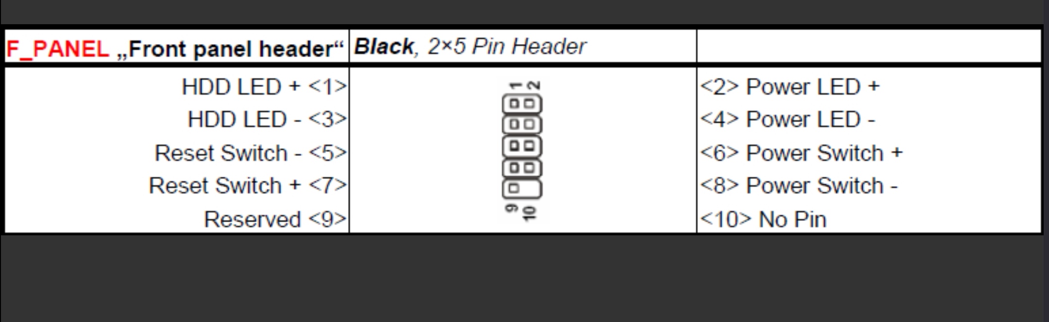

Solange alles läuft wie im alten Gehäuse glaube ich nicht das was defekt ist. Kommt aber auch drauf an wie lange der piep dauert ( wenn du ganz normal 21 sagst ist eine Sekunde um)
Ansonsten würde mir nur einfallen das du das Gehäuse evtl falsch am Mainboard angeschlossen hast. Hier ist noch die Belegung des MB. Am besten aufa Bild klicken ^^
Piept ca 1 Sekunde nach start.
Länge des Piep kleiner halbe Sekunde.
Vlt 3/10 sekunde..
Reaktionen: FR3DI und karl_laschnikow
Dann ist alles gut
Reaktionen: madmax2010 und eddietwo
