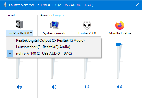

Da das bei mir noch bei keiner Installation vor kam wird es eine Software sein die du installiert hast und hier (noch) nicht genannt hast.
Öffne den "Lautstärkemixer"
Dort sind alle Programme/Prozesse gelistet, die kürzlich einen Sound abgespielt haben.
Wenn dort kein Programm auftaucht ist es ein Systemsound.

h00bi schrieb:
Öffne den "Lautstärkemixer"...
Echt? Das wusste ich gar nicht, dass dort alle kürzlich einen Sound abgegebenen Programme drinstehen. Ich benutze den auch nie, da alles bei mir immer auf 100% steht. Danke.
Also war es Firefox oder das System selber... Aber die Systemsounds sind in der Systemsteuerung alle deaktiviert. Ok, aber der Hinweis ist gut! Danke!
Ich lass das Fenster mal offen und beobachte das mal.

Oh Mann, man ist manchmal so doof! :freak:
Erstmal sah ich nicht gleich, dass im Mixer unten ein Scrollbalken ist und rechts sich noch der Regler vom "Rainmeter" befindet!
Und dann: genau um 17 Uhr... Bliiing!
Es war die Rainmeter-Uhr, deren "Chime"-Sound an war. Ich hatte immer das Gefühl, die Abstände wären viel kürzer als 1 Stunde, doch es bliiingte immer zur Vollen...
