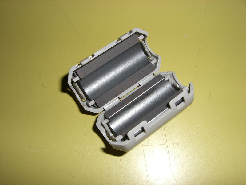

Ich mache mal glatt eines auf... Aha, da ist wirklich eine Ferritummantelung... Wusste ich noch nicht!

@Götterwind, dein Bild zeigt einen geteilten Ferrit (Klappferrit), der nachträglich über das
Kabel gesteckt werden kann. Auf dem Bild von Dey ist wird jedoch ein einteiliger Ferrit vor
der vor der Steckermontage aufgeschoben und mit dem Kabel umspritzt worden.

Sorry, hatte grad nix anderes zu Hand und ein höherwertiges wollte ich nicht extra aufschneiden ;)
