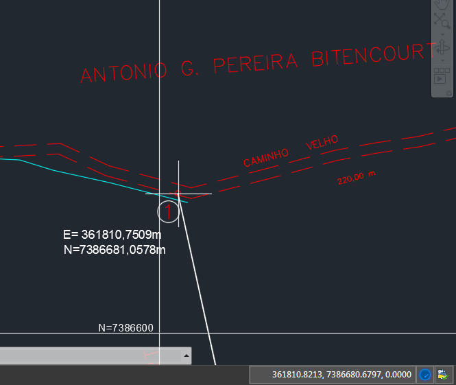

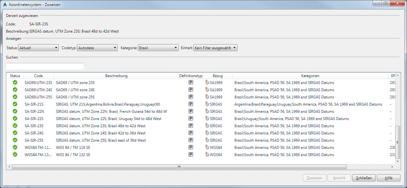

Da hab ich den Mund wohl etwas zu voll genommen bzw. .dwg mit .dxf verwechselt. Nach Rumprobieren mit verschiedensten Konvertern hab ich mir doch einen Probeaccount bei AutoCAD angelegt und die Probeversion von Map 3D heruntergeladen. Damit habe ich immerhin einen Export in .kml hinbekommen. Dummerweise haben die Ersteller den .dwg kein Bezugssystem/Koordinatensystem mitgegeben. Mit ein wenig Recherche und dem Text oben rechts
findet man aber immerhin heraus, daß das KBM SIRGAS benutzt werden soll. Seltsamerweise zeigt der DWGTrueViewer auch Koordinaten an, die zu einem Punkt passen, dessen Koordinaten als Text in der Datei festgehalten sind:
Brasilien hat sechs UTM-Zonen. In welcher dein Gebiet liegt, wußte ich leider nicht und mußte deshalb raten. Im Anhang sind zwei Exportversuche, die aber offensichtlich an falschen Stellen liegen, aber immerhin schon mal in Brasilien.
Wenn du mit einem OpenStreetMap-Link die Stelle zeigen oder zumindest eine größere Stadt in der Umgebung nennen kannst, kann man darüber die UTM-Zone zuordnen und richtig zuweisen.
