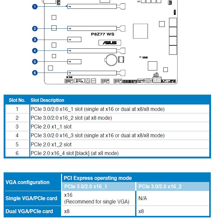

Hi,
Anfangs hatte ich Sie, wie laut Asus beschrieben, verbaut.
Handbuch:
https://www.computerbase.de/forum/attachments/pci-express-slots-jpg.390081/
Handbuch:
Man sollte 16_1 und 16_2 nutzen. Da die Grafikkarten jedoch so aneinander geklebt haben, hatte die Hauptkarte (obere in 16_1) kaum Kühlleistung gehabt und das System schaltete in Benchmarks ab (99-100°C)
Ich habe mich also entschieden den Slot 16_1 und 16_3 zu nutzen. Sie haben die gleiche Farbe (beide Blau) und in Benchmarks werden die Karten nun nicht mehr so heiß.

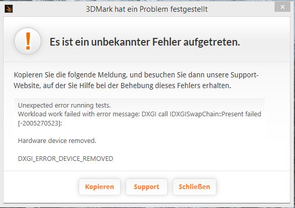

Ich entferne jetzt mein CCC und installiere nun das nagelneue 14.1 Beta.
Habe jetzt den anderen Grafiktreiber installiert.
Bekomme jetzt folgendes Problem beim testen des 3dMark:
Das Programm geht an den verschiedensten Stellen aus und meldet folgenden Error:
