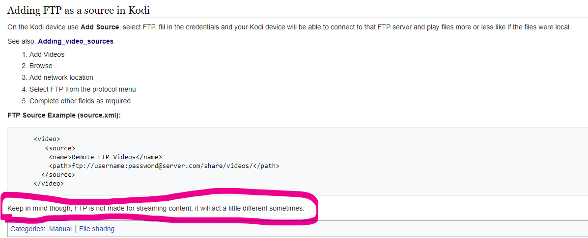

Wird beim VLC die Verbindung ebenfalls per FTP hergestellt?
Kommst du vom PC per FTP auf das NAS?
Wenn du die beiden Fragen mit JA beantworten kannst, dann scheint der FTP Zugriff ja zu funktionieren und du/wir müssten weiter bei Kodi suchen.
Bei einem NEIN wird der Fehler eher beim NAS bzw. dem, FTP Zugriff liegen.
Bitte grenze den Fehler daher ein.
Noch ein Hinweis aus der Kodi Doku/Wiki dazu:
Reaktionen: PHuV und F1database
