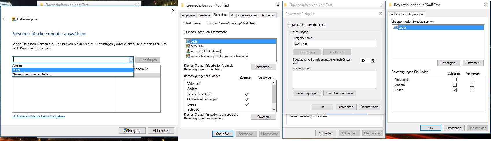

Seit Windows 8? (oder war es schon seit 7) muss man die Freigabe etwas fricklig einstellen, damit man ohne Kennwort Zugriff hat.
"Jeder" musst du ggf. selbst einfach reinschreiben, falls der Benutzer so nicht vorhanden ist.
Wenn du das alles eingestellt hast und unter Netzwerk - u. Freigabecenter -> Erweiterte Freigabeoptionen... ganz unten die Kennwortgeschütze Freigabe deaktiviert hast, sollte es eigentlich gehn.

Leute es geht. Ich bin wohl schon etwas eingerostet und sollte besser 2x schauen lol. Bei der Freigabe war nicht JEDER sondern nur mein Benutzerkonto und Adminkonto in der Liste. Jetzt steht aber JEDER drin und es geht. Warum aber mein eigenes Konto nicht geht in dem ich ja eingeloggt bin verstehe ich nicht. Sorry Leute und nochmals danke.
