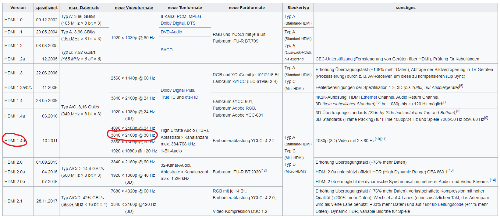

Nicht ohne zusätzliche "Technologie", weil:
