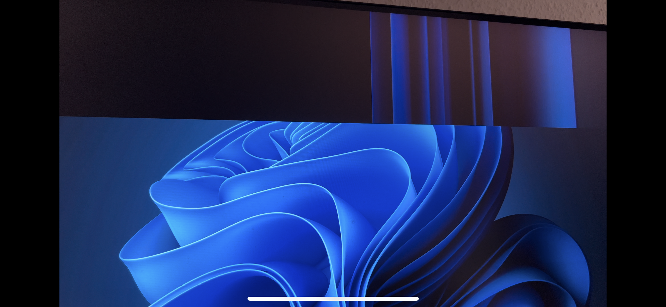

Ich habe seit kurzen ein Problem mit meiner Grafikkarte oder mit dem Monitor. Mir werden im Windows immer wieder solche Artefakte angezeigt. Diese sind immer nur eine halbe Sekunde zu sehen und kommen ganz unregelmäßig. Ich habe drei Monitore angeschlossen und das Problem besteht aber nur auf dem einen Monitor. Wenn ich den gleichen Monitor mit der PlayStation betreibe ist das Problem nicht vorhanden. Was könnte dies sein? Ich hatte schon das Kabel in Verdacht aber habe dies noch nicht getauscht. Ich habe auch schon probiert den Treiber für die Grafikkarte komplett neu drauf zu spielen aber das hat nicht geholfen.
Welche Hardware nutzt du denn? Anderen (ggf. älteren) Treiber mal ausprobiert? Welcher Monitor ist es überhaupt? Ein Freund hatte gestern ein Streifenproblem mit seinem 27" LG Monitor, was wohl in der Modellreihe nicht so selten sein soll.

Nein einen älteren Treiber habe ich jetzt noch nicht versucht. Immer habe den aktuellsten genommen.
Kabel/Anschluss bzw. Monitor durchwechseln. Wenn das Problem mitwandert, ist es das Kabel oder wahrscheinlicher die Grafikkarte. Wenn nicht, macht der Monitor schlapp.
Ich habe den Fehler gefunden. DP Kabel hat ein Problem. Ist allemal günstiger als wenn die 4080 nen schaden hätte. Thema kann geschlossen werden
