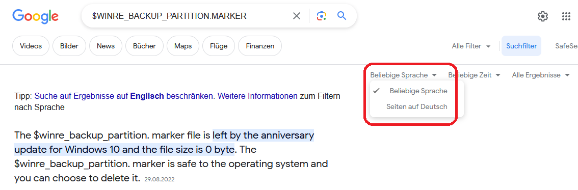

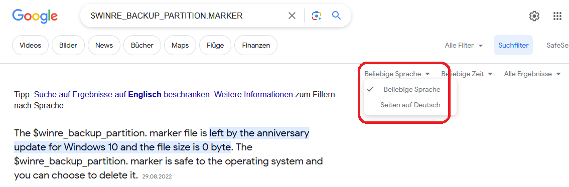

Google kann man auch einstellen, dass es nur Resultate auf Deutsch sucht.

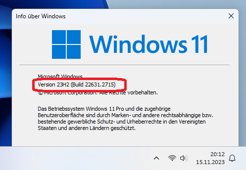

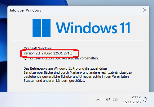

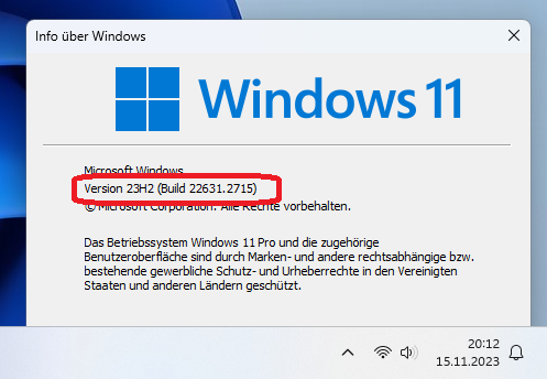

Was sagt denn deine Winver version?
