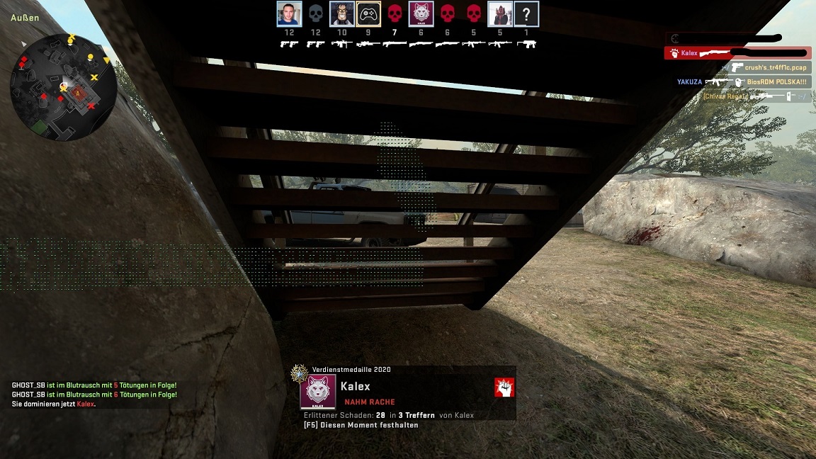

Ich schätze, dass mein Mainboard ab Werk einen Knacks weg hat. Ich bin mir nicht zu 100% sicher, aber ich glaube erst seit dem MB-Wechsel habe ich folgende Bildfehler in CS GO:
Die Grafikfehler tauchen nur dann ganz kurz auf, wenn ich sterbe und kurz zum Gegner gezommt wird (Spielmodus: Wettrüsten).

Hm, denke nicht das wir so weiter kommen. Du wirst andere Spiele/Anwendungen testen müssen. Wieso? Ein Fehler der so stark isoliert ist - ist in den meisten Fällen irgendeine Software-Problematik, die wir hier nicht nachvollziehen wollen =)
Daher: Es ist wichtig jetzt zu schauen, wo dieses Problem noch auftritt. Der Monitor ist nicht verdächtig, denn die Probleme sind ja auf den Screenshots zu sehen.
Ebenfalls ist ein Mainboard defekt bisher recht unwahrscheinlich, wenn auch denkbar. Derartige Fehler zeigen sich meistens anders, und nicht "der eine Effekt in einem Spiel", weisste?
Da du selbst schreibst das du sowohl die GPU, das Netzteil als auch den Prozessor gewechselt hast, gehe ich mal davon aus das du gewissenhaft die Stromkabel der einzelnen Komponenten gechecked hast, right? Ist das der Fall, und die Fehler tauchen weiterhin isoliert bei CS:GO auf, ist das mit größter Wahrscheinlichkeit ein Software-Problem. Falls nicht -> Wird hier weiter gesucht ^^

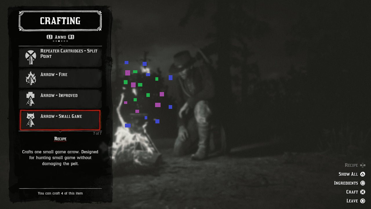

Was ich verschwiegen habe ist, dass ich vor zwei Tagen andere Grafikfehler in Red Dead Redemption 2 hatte. Leider habe ich keinen Screenshot davon gemacht, weil ich nur schnell aus dem Game raus wollte und sich der Fehler nicht mehr reproduzieren lässt. Ich kann es aber versuchen zu beschreiben: Als ich an der Feuerstelle saß und das Menü für die Fleischzutaten öffnete hatte ich auf der Höhe des Feueres mehrere Pixel in den Farben Grün, Blau und Lila (vielleicht noch mehr Farben) auf dem Bildschirm. Als ich das Menü geschlossen habe, waren die Grafikfehler wieder weg. Als ich das Hauptmenü geöffnet habe, um das Spiel zu beenden, haben sich die Grafikfehler über den gesamten mittleren Bereich des Bildschirms verteilt. Nach Abbruch des Spiels waren sie weg und lassen sich bisher auch nicht mehr reproduzieren. Ich hänge aber mal ein Bild an, das ich eben in Paint rekonstruiert habe. So ungefähr sah es aus (die Pixel haben sich kurz ruckartig bewegt):

Mein Beileid, VRAM Probleme jetzt sehr wahrscheinlich.
Beim ersten Screen dachte ich mir noch: "hmmm das hast du irgendwo schonmal gesehen" - und hab's eher auf csgo geschoben, aber wenn du in anderen games auch so etwas hast....
kannst höchstens mal versuchen mit dem msi afterburner den speichertakt etwas runter zu nehmen, aber ich glaub das du das ding zurückschicken musst.
Zwei GPUs mit identischen Grafikfehlern? Mhhh

Es könnten Flöhe und Läuse sein. Die Grafikfehler in RDR2 traten erst vor zwei Tagen mit der 6700XT auf und ich hatte auch den VRAM vermutet.

Also das Problem mit den Grafikfehlern in CSGO im Modus wettrüsten habe ich auch. Bei mir sind sie aufgetreten als ich von einer amd rx480 auf eine rx 5700xt gewechselt bin.
Das ist das einzige Spiel wo das Problem auftritt. Daher nehme ich mal an, das es ein Treiberproblem ist und lebe damit 😁

So sieht kein Vram Schaden aus ;)
Der ist immer in Rechteckig und in Balken Form.
Das muss was anderes sein
