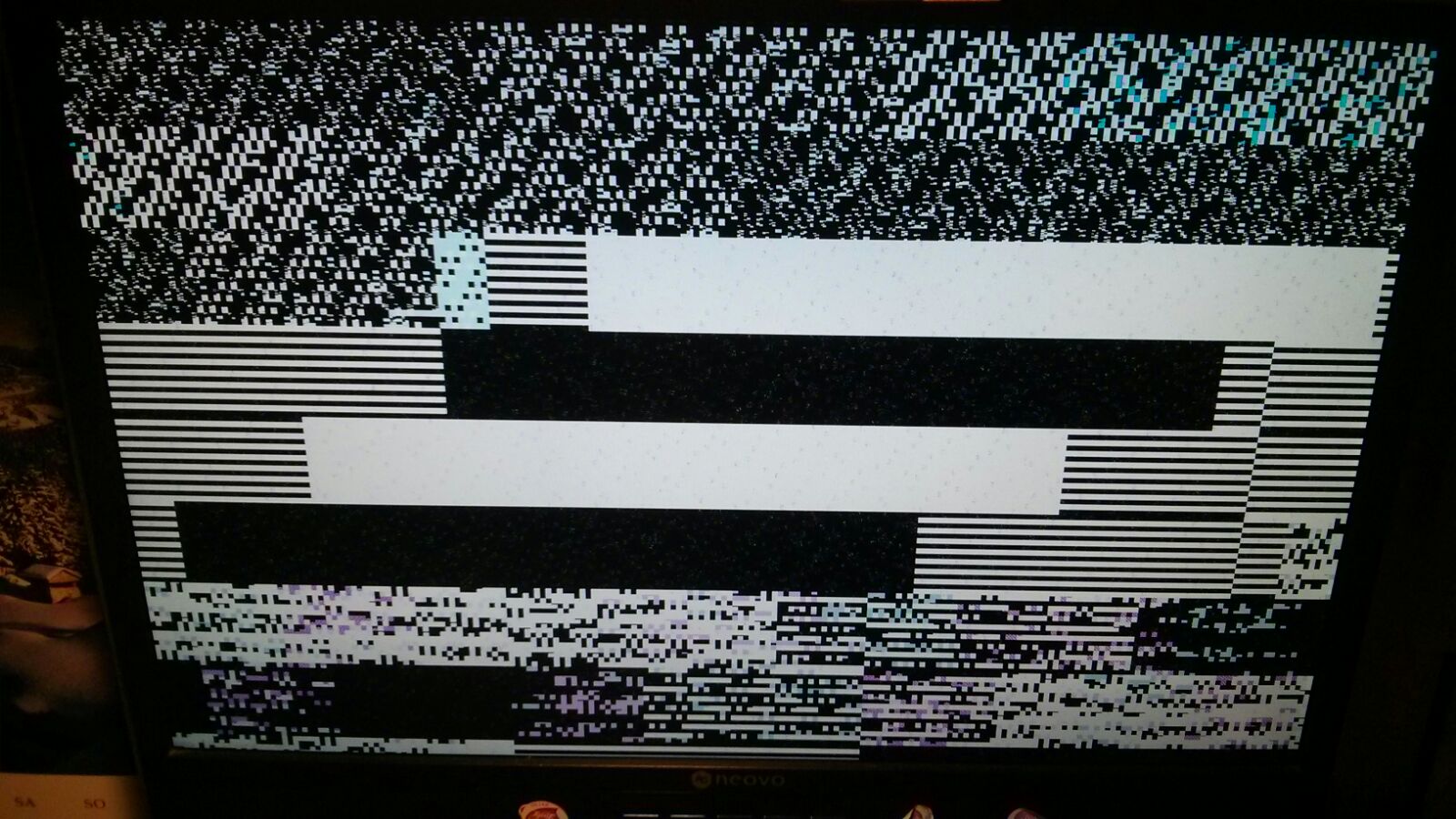

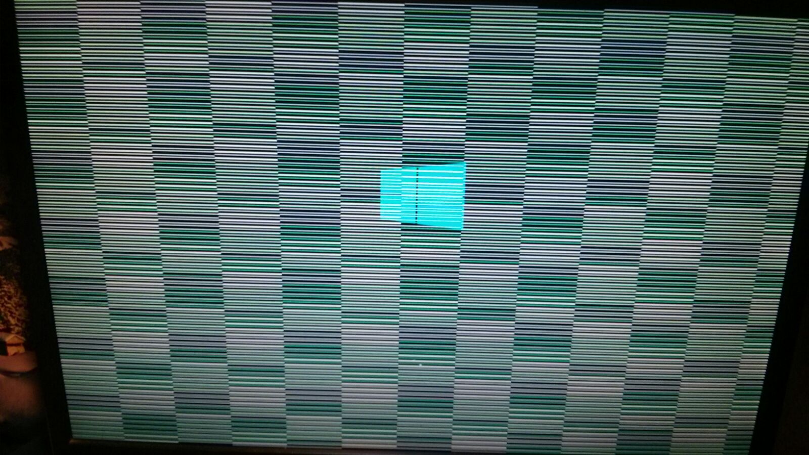

Nach ca. 30min bis 2 Stunden bekomme ich Grafikfehler in Form von einem roten Bildschirm mit feinen schwarzen Strichen. Resete ich den PC daraufhin ist bereits der Bootscreen des MSI Mainboards mit grünen Grafikfehlern durchzogen und auch der Windows-Startscreen hat Fehler 47e34c58-6996-4b1e-aacf-cd9ec0ed2141.jpg. Der Windows-Logscreen ist dann garnicht mehr zu erkennen und nurnoch eine schwarz weiße Kästchenwüstedec4319a-9b2a-451a-ae16-d6267c47515c.jpg und dann bekomme ich irgendwann nurnoch Blackscreen. Bilder pack ich hinzu. Irgendwann startet der PC dann erneut, dies teils wieder mit Fehlern, doch nach dem x-ten Neustart sind die Fehler wieder weg und ich komme in den hellblauen Window-Fehlerscreen der sagt, dass Windows nicht ordnungsgemäß gestartet wurde. Der bietet mir an Windows zu "reparieren" oder neu zu starten. Starte ich den PC dann neu ist alles normal und die 30min bis 2 Stunden gehen wieder von vorne los.

Fehlerdiagnose leicht gemacht: du hast eine iGPU, schließ den Monitor doch mal daran an, am besten im laufenden Betrieb, wenn die Grafikfehler da sind.
Wenn sie dann weg sind, ist das Problem bei der Grafikkarte.

Sieht star nach gehimmelten VRAM der Grafikkarte aus.
VRAM Defekt ist nicht immer sofort sichtbar, wie bei dir kann es ein wenig dauern bis zu Erhitzung der Grafikkarte.
Da es aber erst nach X zeit auftaucht, solltest du gute Chancen mit dem Backofen haben

naja wenn die karte erst ab 75 grad anläuft kann es gut sein das Chips dahinter schon zu heiss sind ... stell mal per MSI Afterburner die Lüfter so ein das sie Grundsätzlich laufen und eher nach oben gehen ... vielleicht reicht das schon.
kann aber gut sein das du mit dem OC und diesen Lüftereinstellungen schon so einiges geschrottet hast.
OC war sie nie-> nur undervoltet, gerade weil sie schon immer recht heiß wurde und ich sie so ca 7 grad kühler unter last hatte. hab die lüftereinstellungen angepasst, die vorher waren die wie werkseinstellungen. hatte erstaunlicherweise seitdem ich die lüfterkurve angepasst hab keine fehler mehr, war bis jetzt aber auch nicht länger als 2 std dran.

die Karte zeigte heute durchgehend nur noch Grafikfehler an und ist am Abend von uns gegangen.

Schreib sie noch nicht ab -> in den Backofen damit!
Bisher liegt meine Erfolgsquote bei 100%, auch wenn es teilweise nicht von sehr langer Dauer war.
