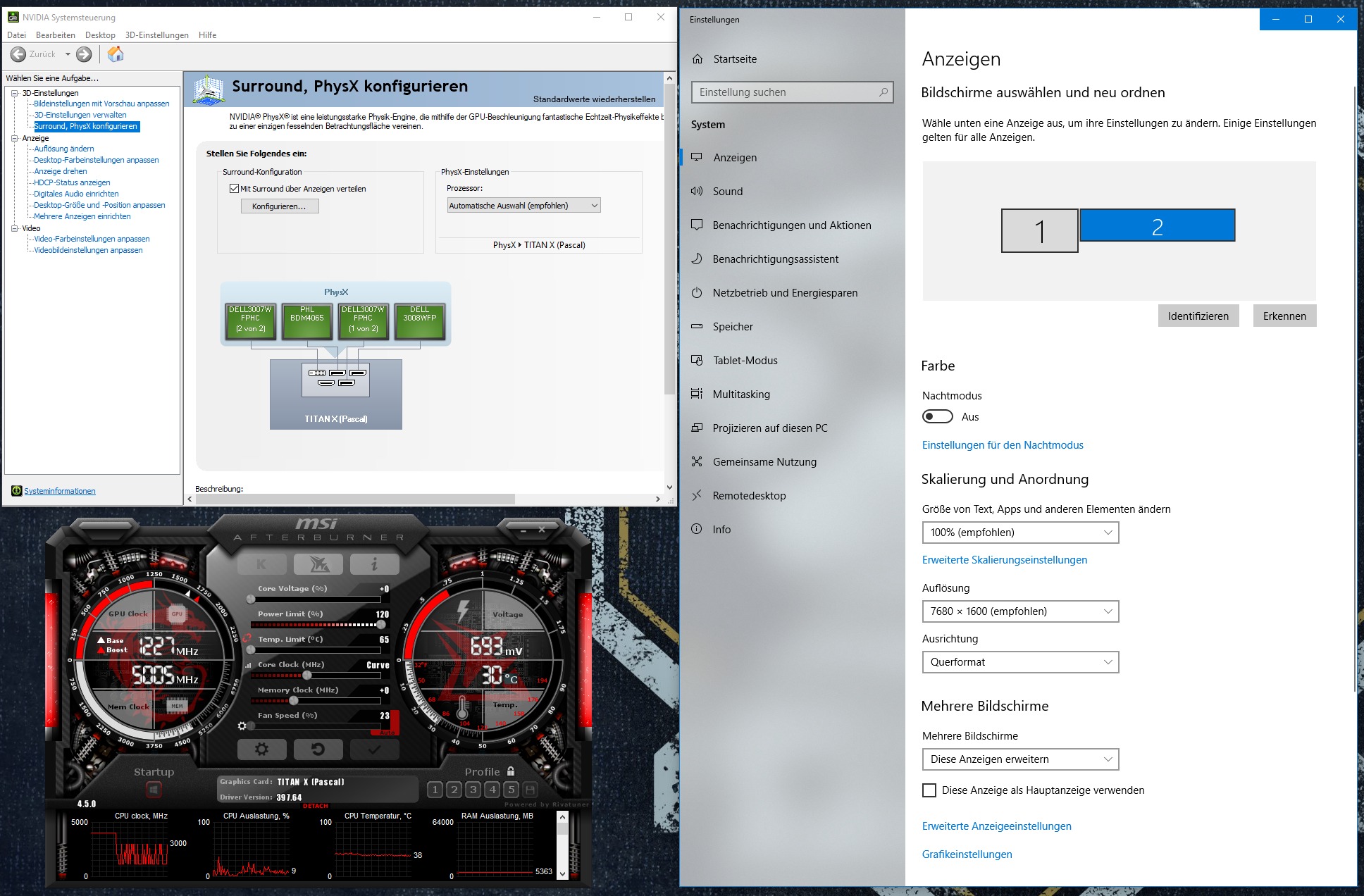

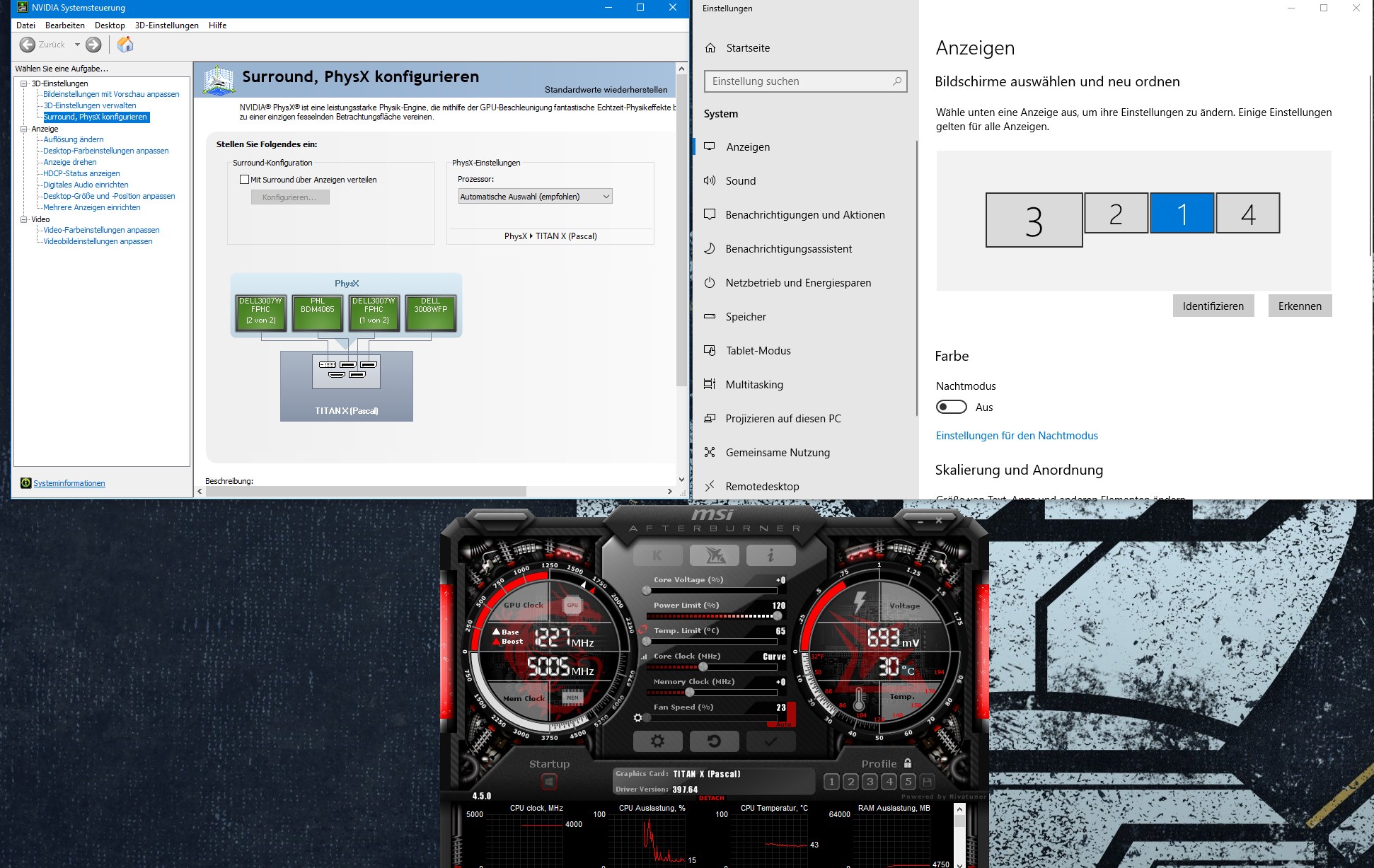

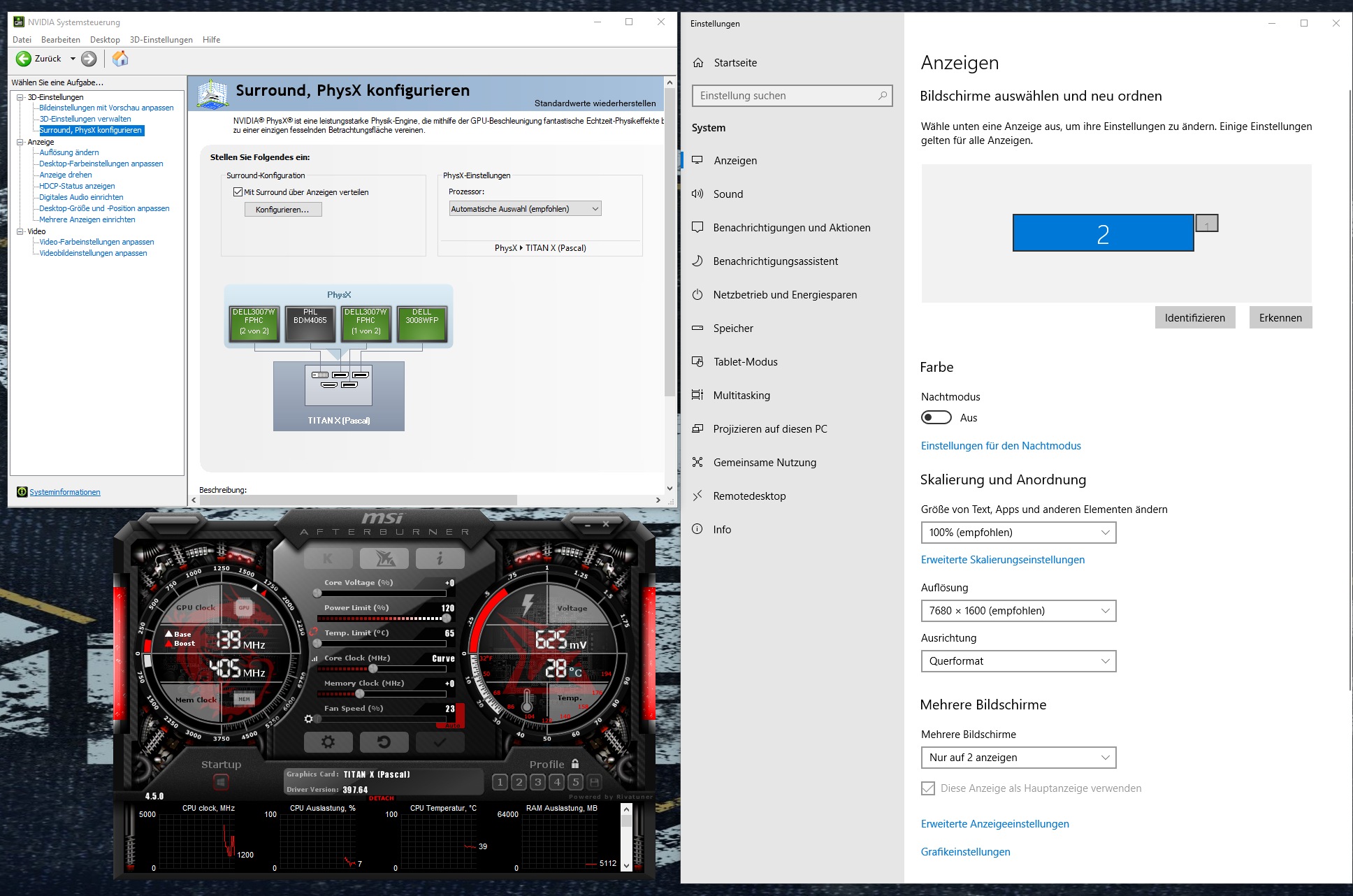

Ist ganz einfach.
Deine Graka kennt mehrere Last-Zustände.
2D: Da taktet sie auf 139Mhz zurück und verbraucht kaum Strom. Das bedeutet im Umkehrschluss das sie kaum Wärme produziert und die Kühlung kaum laufen muss.
Lower3D. Das ist eigentlich zum Filmchen schauen gedacht. Da taktet die Graka so um 800Mhz rum.
3D: Alles darüber. Da taktet die Graka dann oberhalb von 1Gz und fängt an richtig Strom zu saufen. Das hört man bei einer Luftkühlung meistens sehr deutlich.
Und was gibt es nervigeres als wenn man an drei Monitoren ein bisschen surft, und die Graka-Lüfter brüllen einen von der Seite an.
Hab ich z.b. alle vier Monitore an.
Bei drei Monitoren im Surround allerdings.
oder ohne Surround
Oder wenn ich die 2560x1600 mit dem 4K Monitor mische.
Allerdings habe ich nur 60Hz-Monitore. Bei 144hz muss die Graka natürlich deutlich mehr Leistung bringen.
