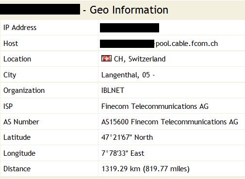

Der Kunde hat gar keine private IP! Die per IPCONFIG angezeigte IP-Adresse seines Notebooks habe ich mal geWHOISt, es ist die vom ISP.
Ich dachte dann, dass es halt einfach keinen weiteren PC ins Internet schafft, da ja wahrscheinlich nur eine IP-Adresse verfügbar ist. Allerdings hat mir der Kunde dann gesagt, dass momentan zwei Notebooks über den neuen Access Point mit dem Internet verbunden sind und alles einwandfrei funktioniert.

Ich denke, dass es so aussieht:
Vom ISP (Finecom Telecommunications AG) gehts zum Modem (welches nichts NATtet), vom Modem gehts zum AP und von dem zu den Endgeräten, den Notebooks.
Das Modem hat nur einen Netzwerkanschluss, das Telefon läuft auch über das Modem. Letzteres habe ich selber bemerkt, als ich dem Kunden gesagt habe, dass er mal das Modem vom Strom nehmen soll. Dann war er plötzlich nicht mehr am Telefon.

Edit: WHOIS-
unbenannt-jpg.215485
Ergebnis:
