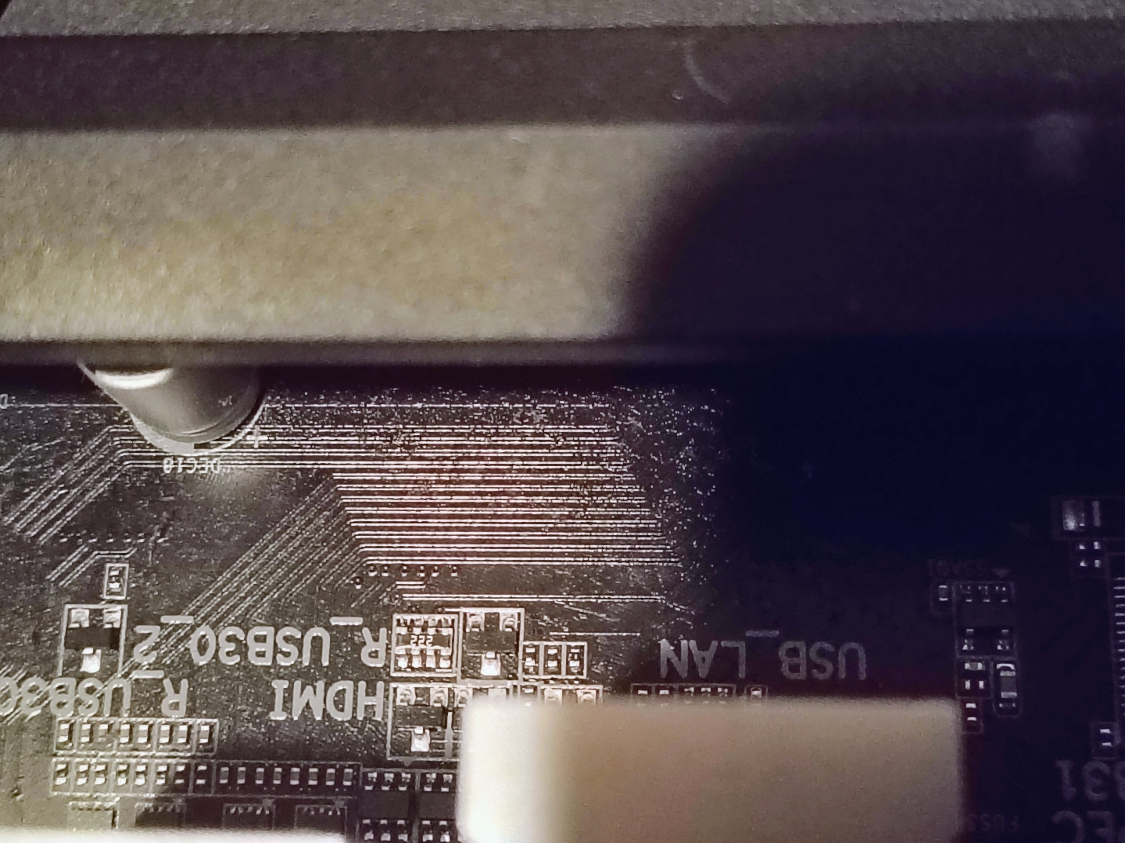

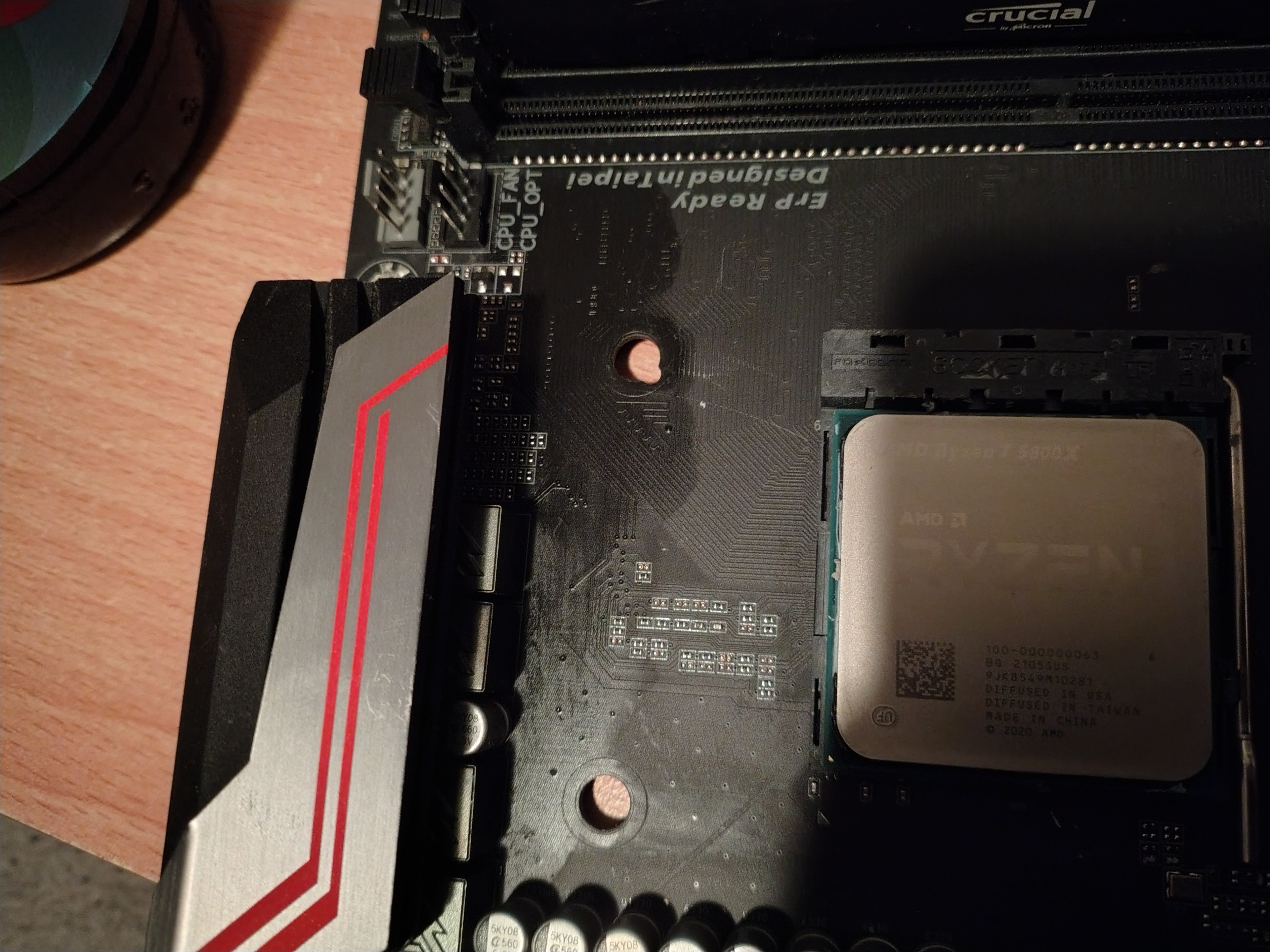

ich habe heute meine CPU inkl MB und Ram geupgraded, beim ausbau und saubermachen des alten MB ink CPU ist mir bzw sind mir verfärbungen ??? auf dem MB aufgefallen....
Hoffe man kann es sehen auf den Bildern...
Es handelt sich um ein X470 Board von Gigabyte, habe die CPU 5800x bis 2024 mit einer Eisbär gekühlt und ab 2024 mitte mit einer Arctic 360mm, mein PC steht ca 2-3 M von meinen Schreibtisch weg. Das System lief ohne Probleme bis heute zum Ausbau ohne Probleme.
Da ich es weiter verkaufen möchte, und ich sichergehen will was das ist und wie ich das dem zukünftigen Käufer erklären kann, frage ich deshalb hier nach.
Kann es ein Wasserschaden sein ?
Bin btw da mit Isopropylalkohol drüber gegangen, hat aber keine Wirkung gezeigt
Dankbar über jede Hilfe.

Ist höchstwahrscheinlich Silikonöl aus den Wärmeleitpads
Reaktionen: Baal Netbeck, McFritte, Wolfpac und 8 andere
Darauf hätte ich auch getippt.
Silikonöl von den Pads. Sieht nur Kacke aus, ist aber nicht schlimm.
Lässt sich mit Isopropanol wegmachen.

Problem ist halt, dass die halt dann im einer sind und ihrer Wirkung nicht mehr voll haben. Ich würde das Board so nicht verkaufen oder zumindest sagen, dass er die neu machen sollte.
@Firefly2023
Tauschen kann man die Pads bestimmt. Ich glaube aber nicht, dass es die Funktion soooooo stark beeinträchtigt ist, dass die VRMs einen grausamen Hitze tot sterben werden.
Sowas ist eher ein "optischer" mangel.
Da gibts ne gute Lösung: ignorieren. Macht der Hardware nichts.
Und auch wenn du es weg bekommst, kann es gut sein, dass bald wieder so aussieht.
Naja, wenn die heiß werden hat das durchaus Einfluss auf die Performance und führt zu Instabilität. Das Zeug auf dem Mainboard ist kein Problem, außer das es nicht schön aussieht, aber die VRMS sollten schon gekühlt sein.

Also, ich denke das dieser optischer Mangel schon länger dort ist, hatte aber nie performance Probleme oder sonstiges.
Danke für die Hilfe, werde das beim Verkauf dazuschreiben
