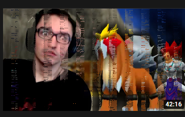

Hab meinen RAM von A1 & B1 auf A2 & B2 gewechselt und bekomme jetzt immer folgende Grafikfehler im Browser und bei einigen Bildern:
Ich bekomme es hin und wieder weg wenn ich die Hardwarebeschleunigung im Browser ausmache, jedoch kommt es meistens wieder wenn ich die Grafiktreiber in Geforce Experience update. In Bildern usw. ist es nach wie vor.
Danke im Voraus.

Nach dem Screenshot sieht das aber viel mehr nach einer Grafikkartenmacke aus (VRAM), und nicht nach System-RAM. Auch die Reaktion auf die Hardwarebeschleunigung im Browser (das bedeutet, dass die Grafikkartenfunktionen direkt verwendet werden, statt alles per CPU zu berechnen) spricht eher dafür.
Ist aber jetzt aber komplett aus dem einen Screenshot geraten.

Das passiert meistens an Bewegung auf dem Mainboard durch den Ramwechsel. Sicher ist die Grafikkarte nicht abgestützt durch eine Fixierung. Dadurch kann es mit der Zeit und auch Dauerhitze eine Alterung der Wärmeleitpads geben. Das durchhängen lassen des Grafikkartenkühlers und dem Gewicht kann eine allmähliche leichte Ablösung des Kühlkörpers gerade um die Vrams auslösen. Die GPU selbst wird normalerweise fest verschraubt, nur um Vram und Speicher eher weniger. Alle 2-3Jahre wechsel ich Wärmeleitpaste und Pads aus überall.
Du kamst sicher beim umwechseln des Rams unbewusst kurz an den Grafikkartenkühler und er hat sich dadurch gelockert oder abgelöst. Dadurch kann es zur Artefaktbildung kommen. Es kann sich auch die Grafikkarte selbst im Slot gelockert haben oder das Anschlusskabel.
Bitte sofort Temperaturen checken, besonders der Vrams. Die sollten auf Dauer oder im Idle nicht über 105Grad werden, auch wenn die GPU selbst nur 32Grad hätte.

Die Wahrscheinlichkeit dass das so ist, tendiert gegen Null.
Es würde bedeuten, dass genau nur die Speicheradressen Fehler erzeugen, die von der GPU genutzt werden, der komplette benutzte Rest aber einwandfrei funktioniert.
Um das Fehlerbild zu produzieren, wurde schon das ganze Betriebssystem und der Browser ohne Fehler geladen.
