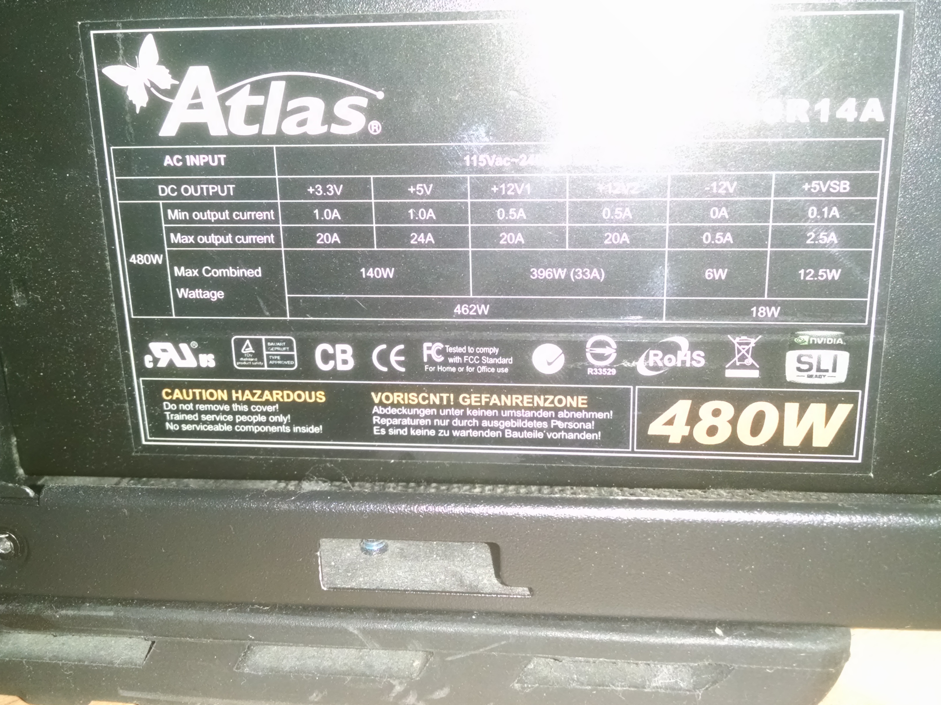

Hier mal ein Foto von den Daten des NT:

Kann der Sound daher kommen, dass die Spannung soweit abfällt, dass die SSDs kurz ausgehen und dann sofort wieder angehen? Das würde ja passen und auch auf zu wenig Strom hindeuten.
