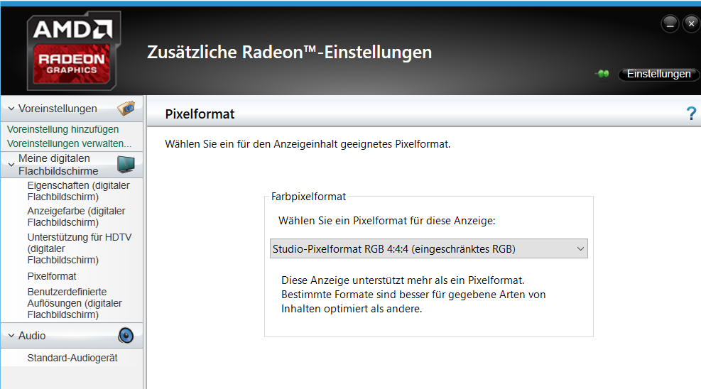

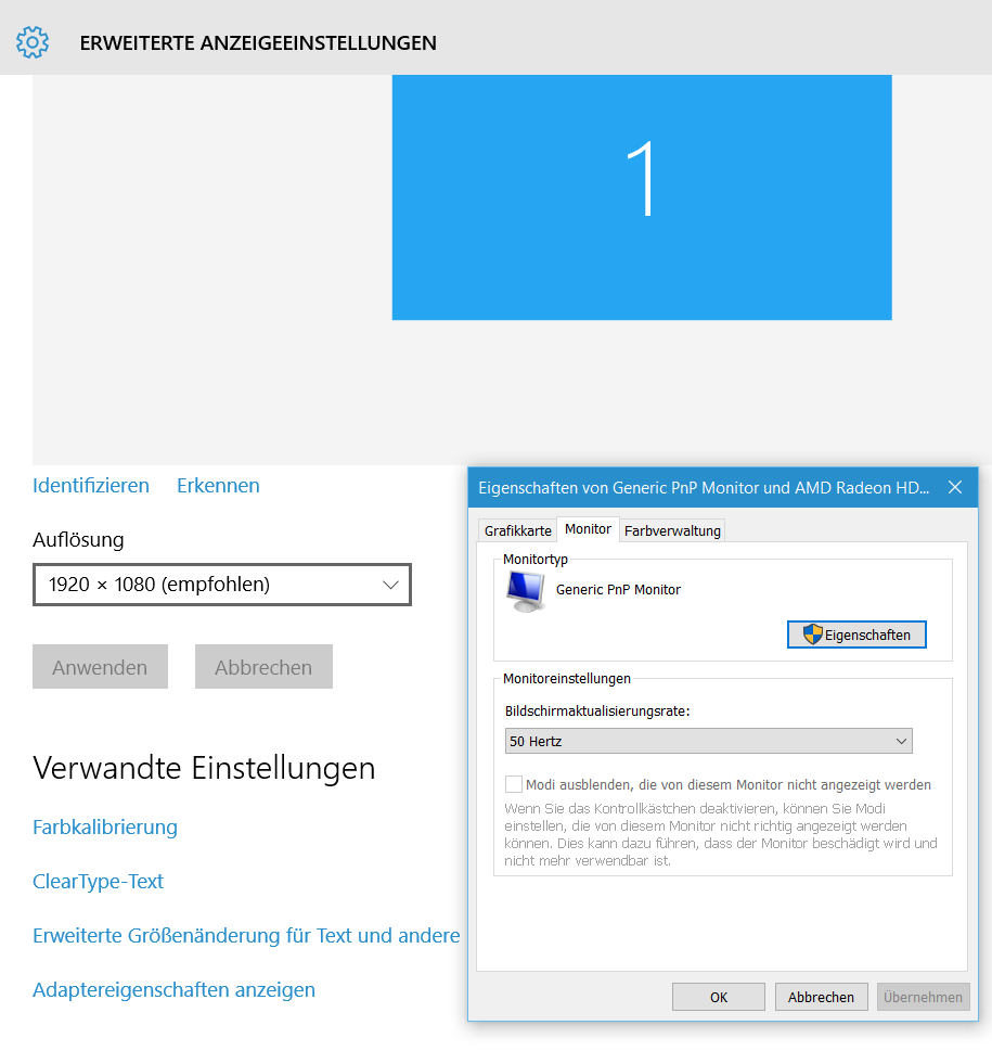

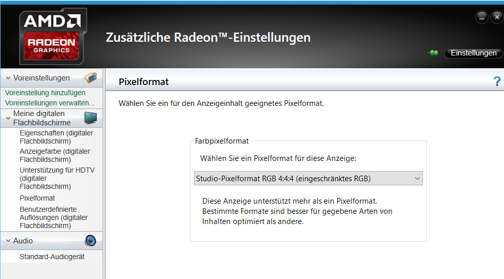

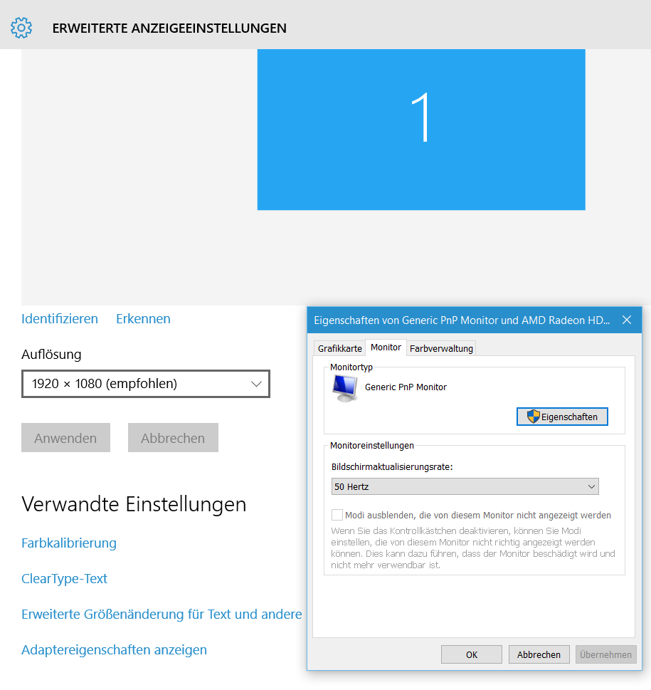

Dann stell den mal auf 50Hz, das ist ein Fernseher. Die mögen in der Regel alle 50Hz bzw. ein Vielfaches davon. Bei 60Hz verabschiedet sich mein Toshi auch regelmäßig kurz, kommt dann allerdings ohne Bildfehler wieder. Und wenn Du im AMD-Treiber bist und es noch nicht der Fall ist schau noch ob er auf RGB-4-4-4 steht. Das mag der Sony wohl auch lieber.
Rechtsklick Desktop -> Radeon-Einstellungen->Einstellungen-> Zusätzliche Radeon-Einstellungen->Pixelformat
Rechtsklick Desktop -> Anzeigeeinstellungen -> Erweiterte Anzeigeeinstellungen -> Adaptereigenschaften anzeigen -> Monitor

auf 50 Hz umgestellt und von YCbCr 4-4-4 auf RGB 4-4-4 gewechselt,
