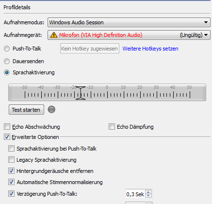

bei mir ist mikrofon einfach rot durchgestrichen bei skype hingegen nicht.

Stereomix gerade auch deaktiviert und es hat sich nichts geändert weiterhin mikrofon bei ts rot durchgestrichen und in Klammern ungültig.
