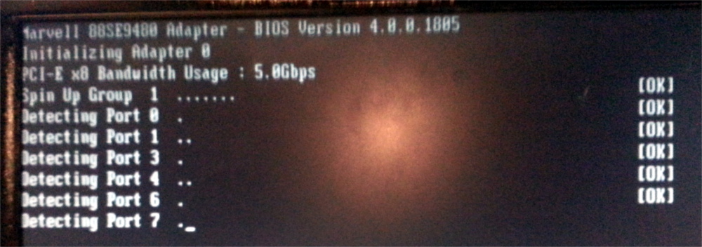

Edit: Doch, hab den Bildschirm kurz "abfotografiert":

Der soeben gepostete "Screenshot" wird direkt nach dem Start angezeigt, ich drück schon die ganze Zeit wie wild Ctrl + H und das nächste was kommt ist die Meldung vom UEFI BIOS: "kein Bootgerät erkannt"...
