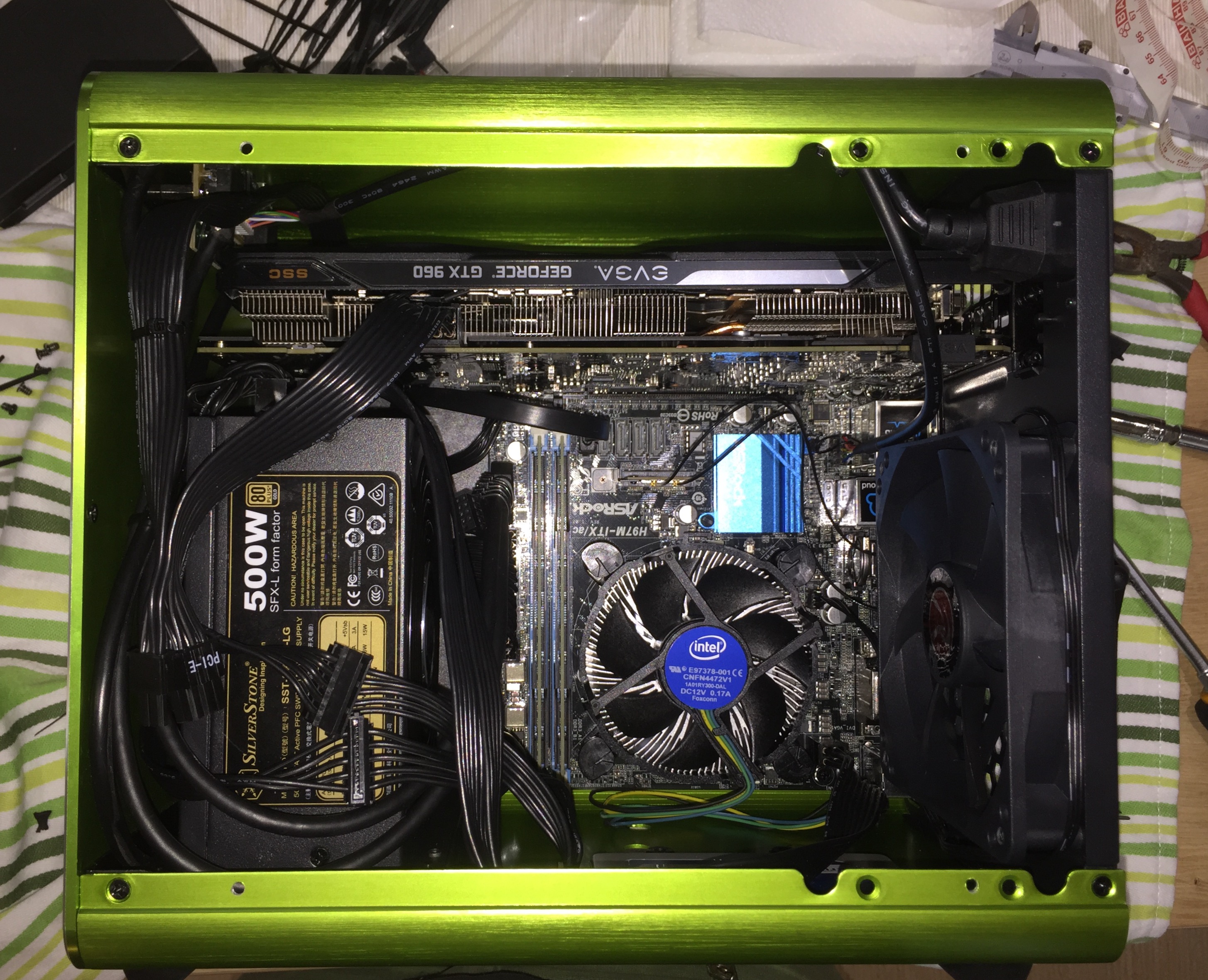

wie der Titel schon sagt, ich suche einen kompakten Kühler für meinen i5-4460, der möglichst leiser als die Boxed-Turbine sein soll. Kompakt deshalb, da es in meinem Rajintek Metis ziemlich beengt zugeht, hinzu kommt die ungünstige Sockelposition des Mainboards (Habe zur Verdeutlichung ein Bild angehängt).
Außerdem würde ich Push-Pins bevorzugen, um den Ausbau des Mainboards zu vermeiden (Das Metis hat zwar auf dem Mainboard Tray eine Aussparung zur Backplate Montage, allerdings ist auf meinem Board die Lage des Sockels so ungünstig, das man trotzdem nicht ran kommt).

Ich befürchte aber das selbst dieser zu groß ist. Was meint ihr?

@the_nobs: wie ich das sehe hast du ein anderes und größeres Gehäuse.
@ H4rdcor3chiLLer: Der sieht von den maßen her ganz gut aus, danke.
Höhe ist nicht unbedingt das problem (bis 160mm) eher der platz nach unten (Festplatten) und hinten (Gehäuselüfter).
rein von den maßen her sollte der Freezer 7 Pro Rev.2 da eigentlich wunderbar reinpassen. frage ist nur ob sich dann die gegensätzlichen luftströme von NT und kühler gegenseitig negativ beeinflussen?
