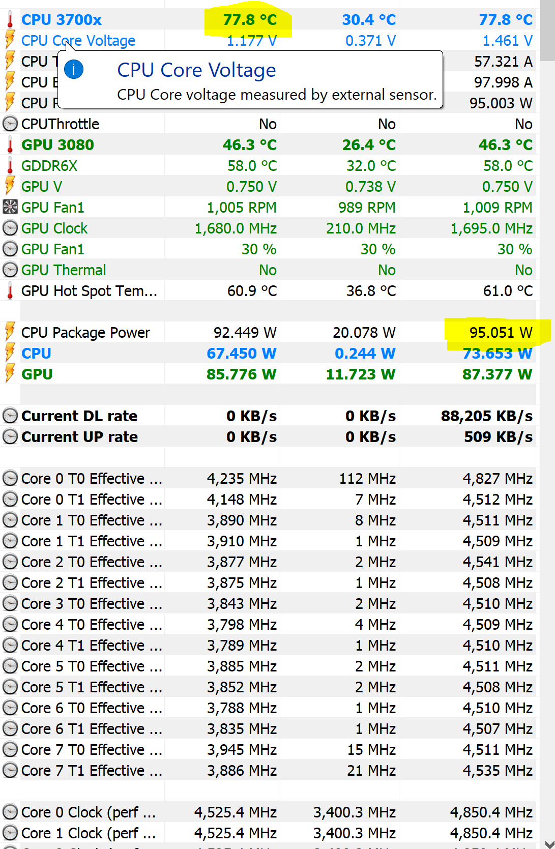

Ich experimentiere mit meinem 5800x noch mit der tdp. Bei 95 Watt package power und 10 Minuten handbrake komme ich auf 85 grad maximale Temperatur für die CPU.
Ich höre nicht mal, dass Last anliegt weil die Lüfter minimal drehen. Erst wie gesagt ab 95 grad drehen die auf.

Ich komm ja nicht bis 90 grad mit der tdp (95 Watt).
Und ja, 95 grad Lüfter Limit weil ich ja nicht dauernd das Lüfter geheule will... Ab 105 Watt package power tdp bin ich dann in obigem Szenario (handbrake) bei 92 grad ungefähr mit meiner Kühlung.
