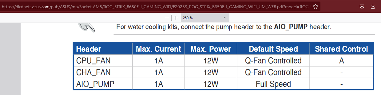

Muss der 4-Pin Anschluss, an den ich die AIO anschließe irgendwas spezielles können? Z.b. steht beim
ASUS ROG Strix B650E-I Gaming WIFI​
https://geizhals.de/asus-rog-strix-b650e-i-gaming-wifi-a2824308.html
extra im Handbuch, dass es default auf Full Speed läuft:

Da eine AIO-Pumpe auch beim Start weniger als 12W verbraucht kannst du diese an jedem Anschluss betreiben. Es gibt sicher auch Ausnahmen, aber diese haben dann keinen 3/4 Pin Anschluss.
Bedenke aber, dass nicht alle Pumpen bei geringer Spannung anlaufen... - nur deswegen ist der AIO-Pump Anschluss im Gegensatz zu den anderen auch erstmal mit 12V vorgegeben und eine Regelung ausgeschaltet.
