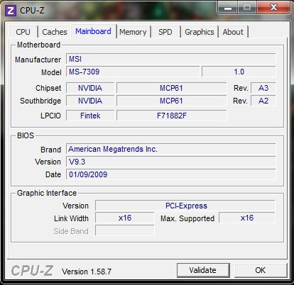

Um genau festzustellen, welches MB es ist, nutze "CPU-Z" und dann unter "Motherboard" auslesen -
Was Aida anzeigt ist ja eigentlich egal und maß ja auch nicht stimmen.
Was steht denn auf dem Mainboard drauf?
Von dem was Aida anzeigt gibt es auch jeweils eine V2 Version
Das sagt Cpu-Z

Der Phenom II x4 940be wird mit einer TDP von 125w angegeben, also wird es schon rein technisch nich möglich sein die CPU auf meinem Board zu betreiben wenn ich das richtig sehe...
