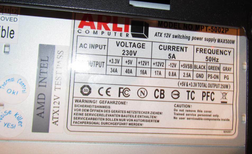

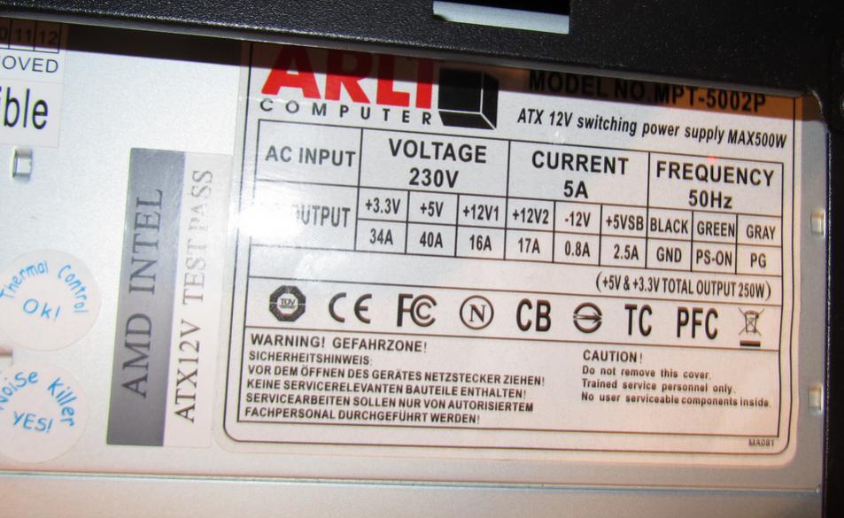

kompatibel ist grundsätzlich jede PCIe-graka. welche "sinnvoll" zum restlichen system "passt" kommt dann ganz darauf an was du mit der kiste machst. also: was zockst du mit welchen settings? war dir die 270X grundsätzlich schnell genug? welches NT genau? auf dem NT sollte ein aufkleber sein wo das draufsteht.
Erstmal Die Daten vom Netzteil ermittleln .
Also Stecker raus - Deckel auf - und nachschauen .
Da steht normalwerweise alles drauf .zb :

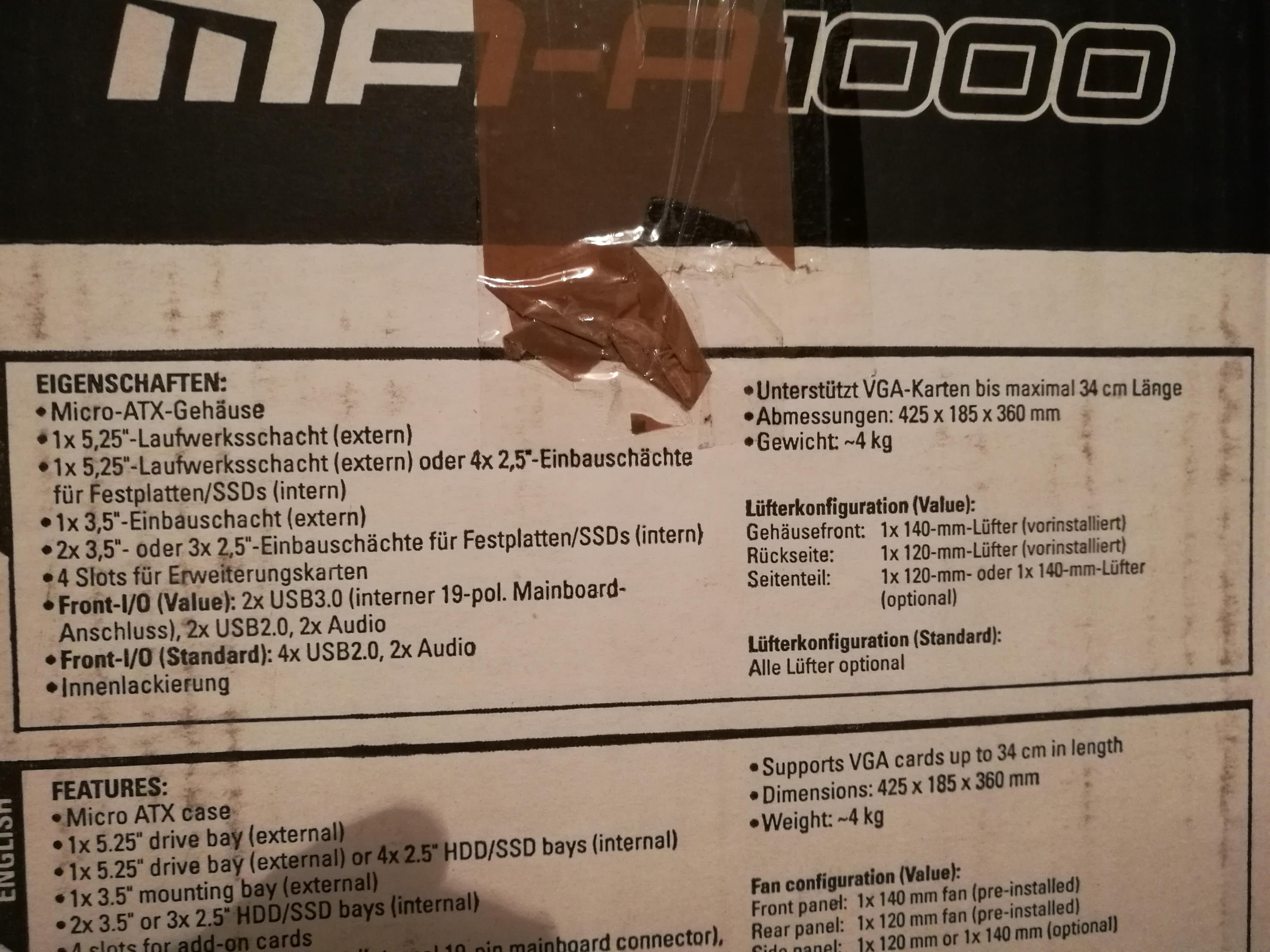

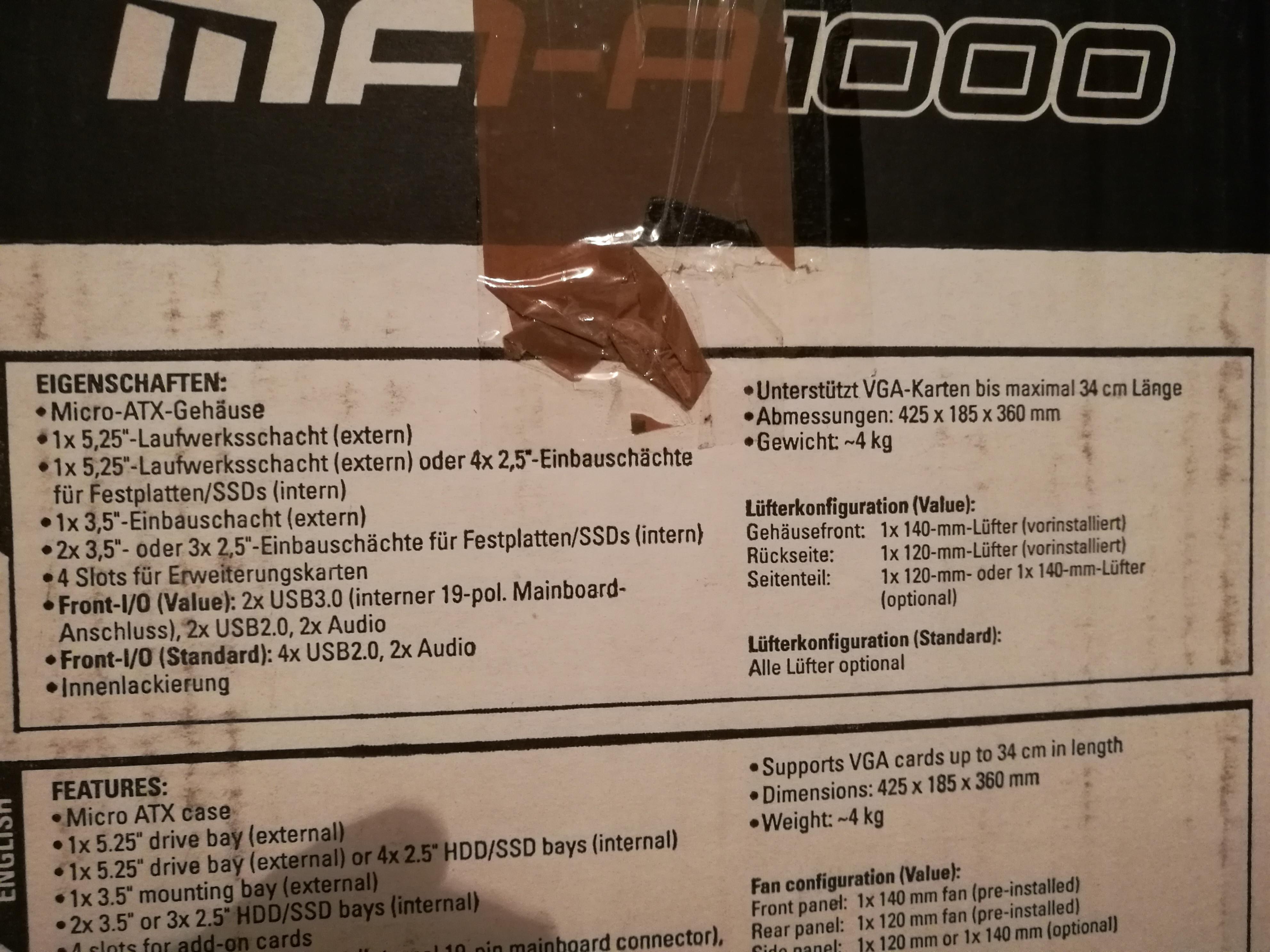

Passt die neue Graka dann auch ins Gehäuse? Ich als Laie empfinde die R9 270x schon als ziemlich groß. Dann müssten die anderen doch bestimmt auch Platz haben, oder?:D

Es gibt lange und kurze Karten je nach Platz .
Einfach ausmessen .
https://geizhals.de/?cmp=1525235&cmp=1526224&cmp=1524159&cmp=1535088&cmp=1525243&cmp=1525059
Von 16 -23 cm ( 1050 GTX TI )
https://geizhals.de/?cmp=1495015&cmp=1478989&cmp=1613290&cmp=1479015&cmp=1478630&cmp=1564648
Oder 17 - 28 cm 1060 GTX
