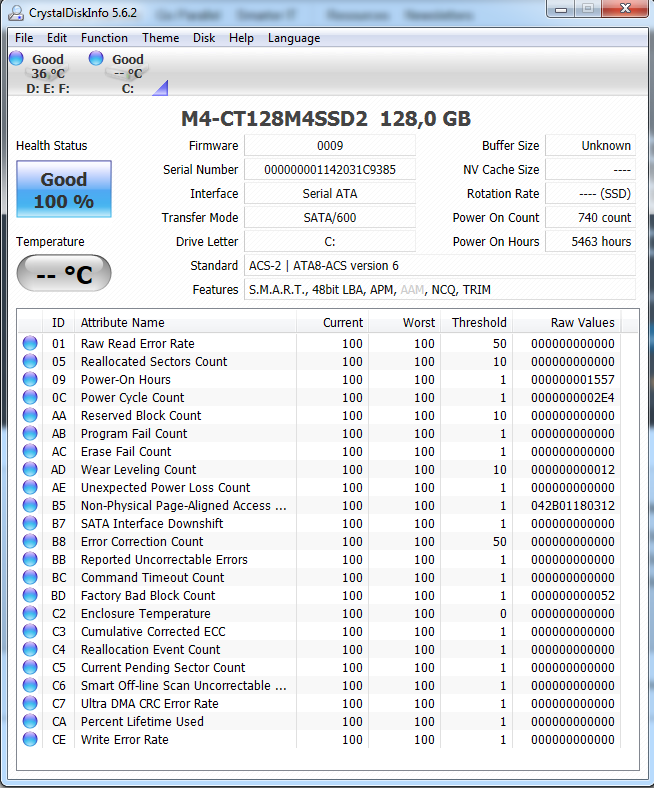

Danke, hier schon mal das CrystalDiskInfo Ergebnis

Ursache dürfte die SSD sein, ein Bug in der Firmware der Crucial M4.
