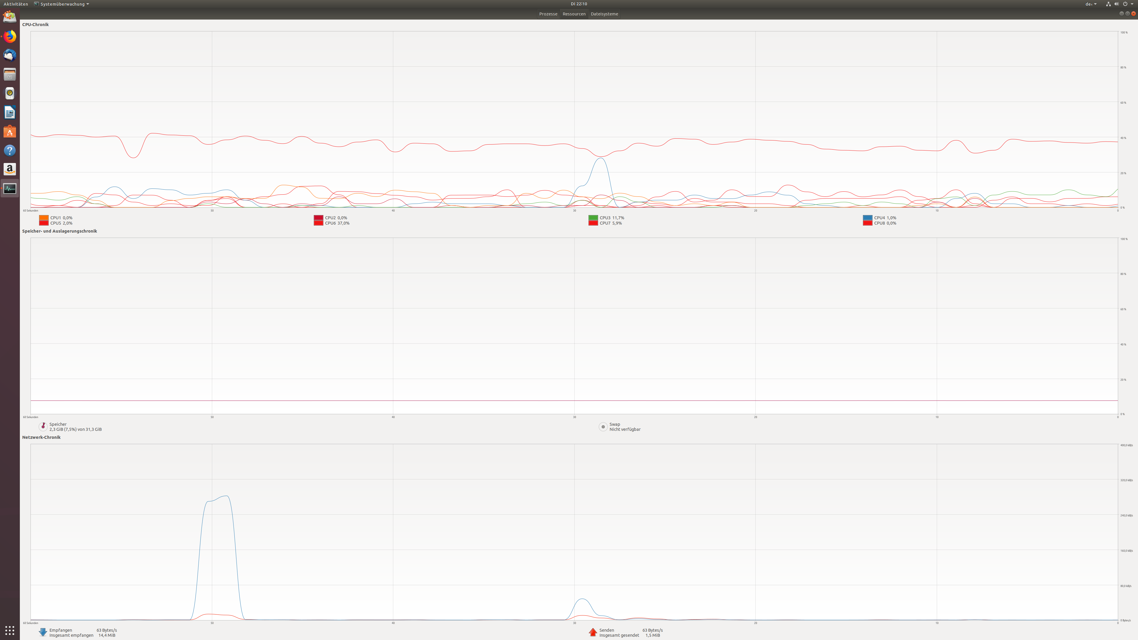

EDIT: Habe es jetzt mit LiveLinux über einen USB-Stick getestet: scheint erstmal kein Fehler erkennbar zu sein, nur was ich in der Systemüberwachung gesehen habe ist merkwürdig. Die CPU Auslastung von meinem 6. Kern ist stetig bei ca. 40%, die anderen aber gerade mal bei so ca 5-10%. (Anhang) Ist das normal so oder könnte dies auch auf ein Problem hindeuten?

Laufen extrem schnell? Meinst du im Task Manager unter Ansicht -> Aktualisierungsgeschwindigkeit?
Die Anzeige aus Linux gibt es auch in Windows.
Taskmanager - Leistung - CPU und Rechtsklick auf den "Graph ändern" auf "Logische Prozessoren"
