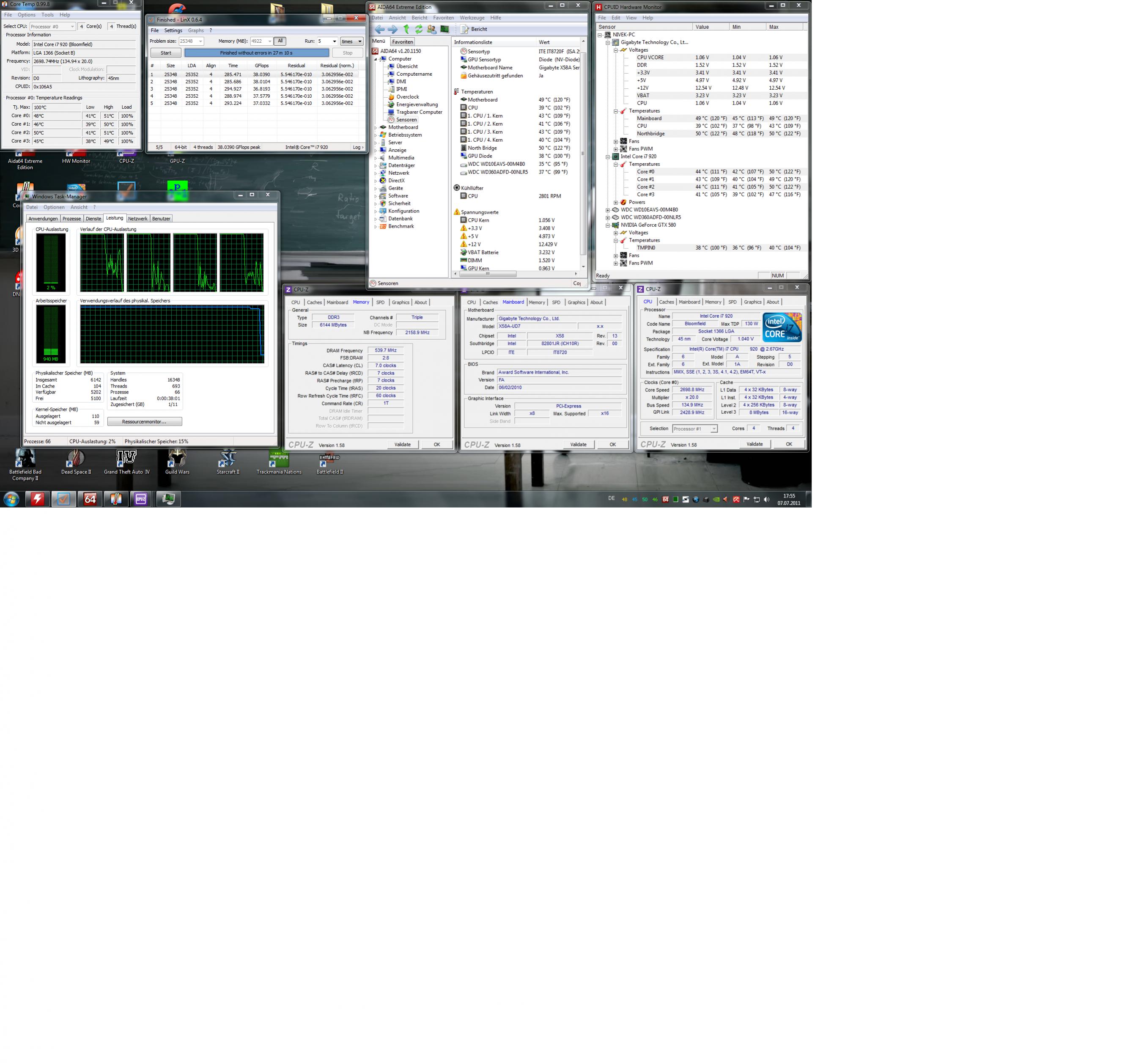

heute herrschen 30°C in Arbeitsraum. Da habe ich es mir nicht nehmen lassen nach feierabend mal meine WaKü auf die Probe zu stellen.
Komponenten in der WaKü:
i7 920 nicht übertaktet oder sonst was - HT + EIST + C1E ausgeschaltet
GTX580
Radiator ist ein 480mm, auf dem sitzen 4 Lüfter mit je ~700-800rpm.
gestestet wurde mit 5 Runs LinX - entspricht ca. 30 Minuten.
Muss ich mir sorgen machen?

was soll den das 48 C is doch in ordnung
Seid ihr euch da sicher?
Ich meine 50°C bei einem 920er OHNE Hyperthreading/SMT ist doch schon ein bisschen happig oder?
mo_ritzl schrieb:
Was hast du denn für eine Wassertemp.?
Das ist die Frage aller Fragen. Ohne die Angabe der Wassertemperatur ist es schwer was zur Kühlleistung zu sagen.
Ich schätze die Wassertemperatur bei einer Raumtemperatur von 30°C und einer GTX580 im System auf rund 36/37°C. da sind dann 50° unter last vollkommen in Ordnung.
Was hattest du denn erhofft?
Hab in meinem Kühlkreislauf nen i7 920 oc und eine GTX480 oc drin hängen >> CoreTemp zeigt im Schnitt 56 °C als "High" an also sollten 50 auch kein Problem sein.
... die 580 GTX wurde nicht gefordert, demnach hängt praktisch nur die CPU + GPU im Idle dran.
Die 50°C sind für die CPU ok.
Die entscheidene Frage ist, was passiert wenn die 580 gefordert wird. Ich vermute dann wird das Ganze, je nach Dauer der Belastung, in ganz andere Bereiche laufen (vermutlich Richtugn 60°C CPU und 65-70 GPU).
Entscheident für die Bewertung ist die Wassertemperatur. Diese gibt tatsächlich Auskunft über die Leistungsfähigkeit der WaKü.
