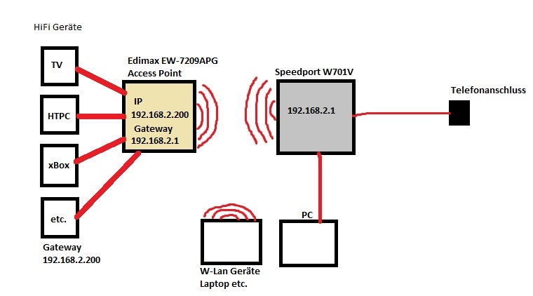

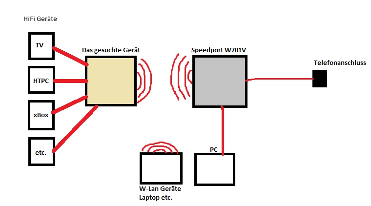

Mein Problem ist folgendes.
Ich möchte das hier:
realiesieren.
Hierzu wurde mir zu einem AccessPoint geraten.
Daraufhin habe ich mir den
Edimax EW-7209APG Access Point + 5 Ports 10/100M Switch Access Point Fast 5 x 10/100M UTP Switch 2.4 GHz 54 Mbps
gekauft.
Jetzt benötige ich Hilfe bei der Konfiguration.
Folgendes habe ich derzeit Konfiguriert.

Kann mir hierzu jemand Hilfestellung geben?
Wie bekomme ich die Verbindung vom Edimax zu dem Speedport hin?
Wie richte ich die Geräte die am Edimax hängen ein?
Bin mir auch nicht sicher ob die Einstellung AccessPoint richtig ist oder doch eher eine Bridge sein muss.
Danke schonmal

Habe das Problem gefunden.
Der AP muss als Station Infrastructure eingestellt werden.
