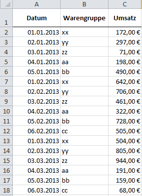

Ausgangspunkt sind immer Tabellen von zwei Standorten mit Warengruppe/ Datum/ Umsatz.
In Variante 1 in folgender Reihenfolge der Spalten: Datum/ Warengruppe/ Umsatz.
Hier am Bsp. Berlin. Die Tabelle Hamburg ist analog mit anderen Werten.

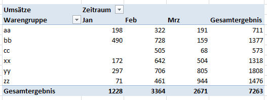

Werte ich jede NL einzeln aus sieht das so aus (Das Datum wurde hier nach Monaten gruppiert)
Das würde ich auch bei der Auswertung über alle sehen wollen.

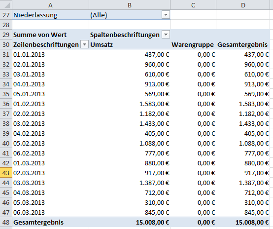

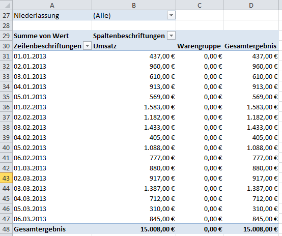

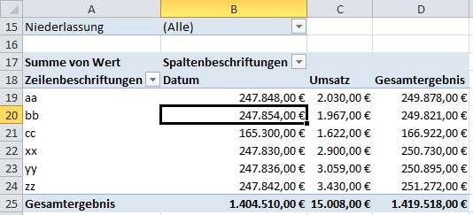

Ansicht der Auswertung der jeweils kompletten Tabellen aller NL gesamt:
Problem ist hier, dass lediglich die erste Spalte als Text erkannt wird. Alle anderen Spalten (hier die Warengruppen) werden stur übernommen und nur noch gezählt.

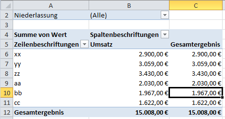

Nehme ich nur die Spalten Warengruppe/ Umsatz aus den Quell-Tabellen sieht es wie folgt aus:
Diese hier sind ganz gut aus. Leider ja nun ohne Datumsbezug.

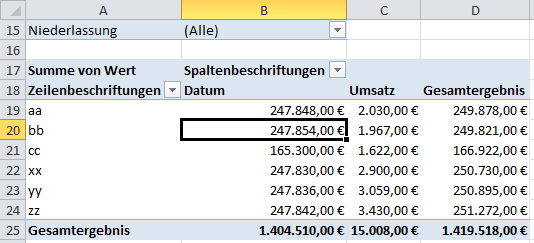

Stelle ich die Quelldaten um nach: Warengruppe/ Datum/ Umsatz
sieht das Ergebnis so aus:
Es wird diesmal die Warengruppe korrekt übernommen. Doch nun sehe ich kein Datum mehr.
