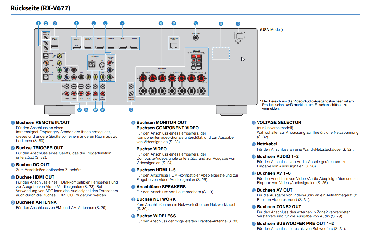

Nun möchte ich manchmal meine Bluetooth Kopfhörer / normale Kopfhörer anschließen, dazu hab ich auch einen Transmitter, könnte aber auch Klinke nehmen (egal...). Problem: Ich hab die schon an beiden für mich Ausgängen probiert: - hier die Beschreibung zu den Ausgängen:
Leider kommt da kein Ton raus - woran liegts?
Hier die gesamte Rückseite:
Link zur Anleitung:
https://de.yamaha.com/files/downloa...23/web_YG105A0_DE_RX-V777_RX-V677_om_G_De.pdf
Kann mir jemand sagen was ich falsch mache?
Danke vorab.
Gruß Max

ansonsten Buchsen 15 oder 16 ... Chinch zu Klinke dann

16 ging nicht, hatte ich getestet... 17 auch nicht.
Der Transmitter geht - wie gesagt, hab auch direkt meine Kopfhörer angeschlossen per Cinch - Klinke, ging auch nicht (damit Transmitter außen vor ist)...

Handbuch Seite 82, 109&110
Edit:
Und Seite 100 die Endstufen-Zuordnung auf 7ch + 1Zone
Edit2:
Wobei das eventuell auch kontraprouktiv ist und nur die Zone2 - LS-Terminals aktiviert und ggf. den Pre-Out deaktiviert; musst du mal ausprobieren, wenn die obere Geschichte nicht funktioniert, dann eben noch die Seite Endstufen-Zuordnung Einstellung vornehmen.
Edit 3:
Es gibt übrigens vorne am Gerät noch eine Taste Zone2, die ggf zur Aktivierung betätigt werden muss.
Handbuch Seite 9, Taste 4 (ggf 6)
