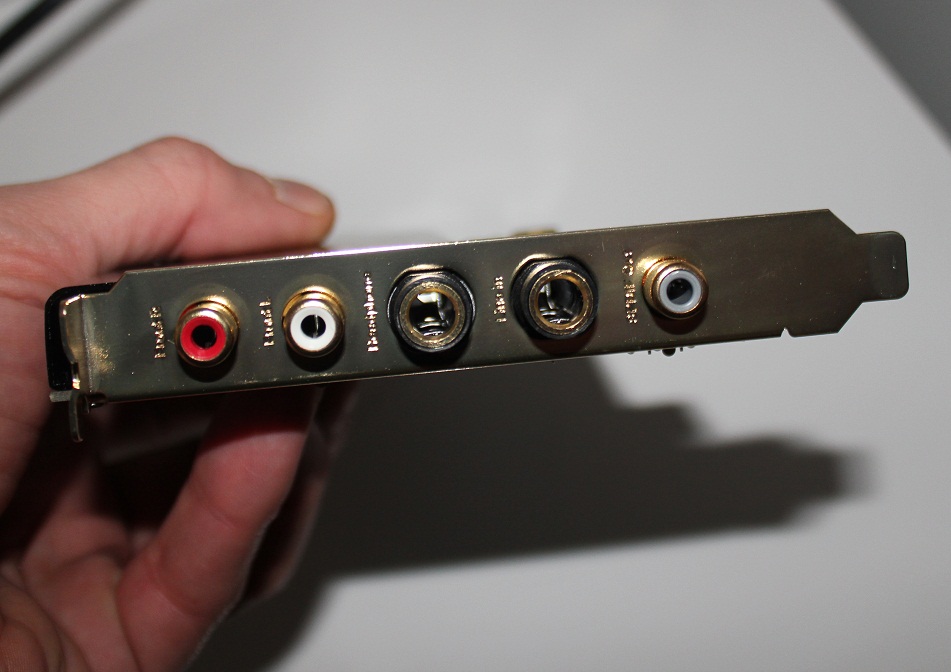

bisher habe ich meine Kopfhörer (Beyerdynamic DT 770 250 Ohm) und mein aktives Lautsprechersystem (Bose Companion 3) direkt an meine interne Soundkarte des Mainboards angeschlossen, immer im Wechsel, je nachdem, womit ich gerade hören wollte.
Nun habe ich die Gelegenheit, von einem Freund die Asus Xonar Essence STX (nicht STX II) günstig zu bekommen und würde sein Angebot gerne annehmen.
Nun zu meiner Frage:
Kann man an der Soundkarte Kopfhörer und Lautsprecher gleichzeitig anschließen? Oder müsste ich damit auch immer umstöpseln? Von z.B. der Creative Sound Blaster X weiß ich, dass man dort beides gleichzeitig anschließen und im Treiber die Ausgabe wechseln kann.
Ja, Kopfhörer und Boxen kann man gleichzeitig anschließen, da getrennte Anschlüsse vorhanden sind (ein 6,3mm Klinke für den Kopfhörer und 2 Cinch für die Boxen). Umschalten geht dann auch über die Asus Software.
Man kann sie gleichzeitig anschließen und je nach bedarf im Treiber umschalten, welchen Ausgang man haben will.
Kopfhörer kommt an den 6,3mm Klinke KH-Ausgang (Headphones) und die Anlage an den Cinch-lineout.
Geht ohne Probleme, du bekommst auch eine schöne akustische Rückmeldung in Form eines Klicken wenn du die Ausgänge umschaltest.
Ah nein ich glaube, das ist ein Missverständnis. Meine Lautsprecher sind per Cinch am Subwoofer angeschlossen, welcher wiederum per 3,5 mm Klinke an den PC angeschlossen wird. Wenn ich die Anschlüsse so sehe, dann kann man wohl nicht 2x Klinke an der Soundkarte anschließen.
Dann nimmst du einfach einen Cinch männlich auf 3,5mm Klinke weiblich Adapter, sollte ohne Probleme klappen.
