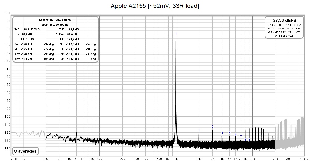

Was der Hersteller schreibt stimmt ... mehr oder weniger.
Wie auch immer, du wirst um eine bestenfalls externe Soundlösung nicht herumkommen. Glücklicherweise ist die Antwort bei In-Ears einfach und günstig: Apple Dongle
Kostet 10€, die Ausgangsspannung ist mit 464mV (-1dBFS) begrenzt, aber mit nahe 0Z Ausgangsimpedanz, flachem Frequenzverlauf (20-20.000Hz +/-0dB) und sehr geringem Grundrauschen (50mV SINAD 89dB am Laptop im Batteriebetrieb) ist es perfekt für empfindliche KH.
Reaktionen: Eletron und SureValla

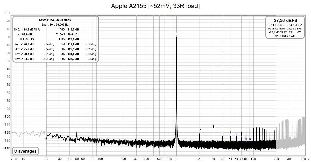

Kostet 10€, die Ausgangsspannung ist mit 464mV (-1dBFS) begrenzt, aber mit nahe 0Z Ausgangsimpedanz und sehr geringem Grundrauschen (50mV SINAD 89dB am Laptop im Batteriebetrieb) ist es perfekt für empfindliche KH.
