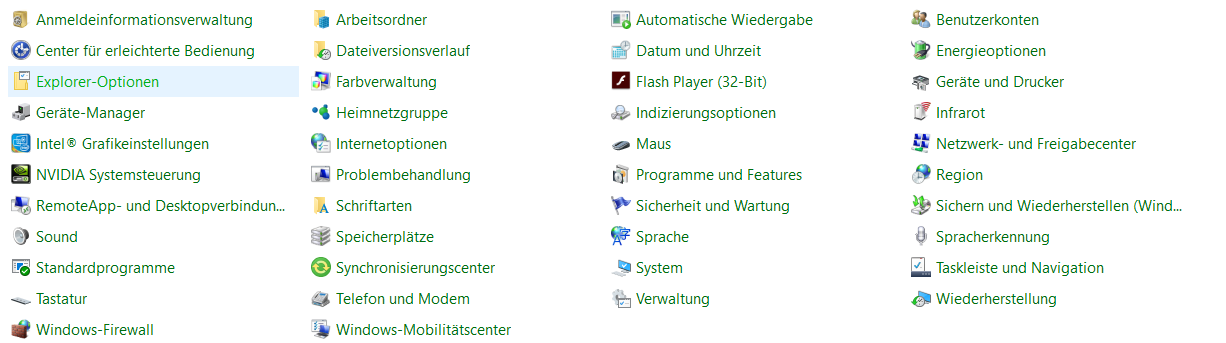

Zu finden im Realtek Soundmanager in der herkömmlichen Systemsteuerung.
Bei mir gibt es in der alten Systemsteuerung keinen Eintrag "Realtek Soundmanager". Der Realtek Treiber ist jedoch installiert
hmmm..
Klick auf diesen Link, klicke rechts HD Audio Codec Driver, bestätige die Abfrage und lade dir den Realtek Treiber runter. Entweder 32 Bit oder 64 Bit. Danach hast du so ein Icon.

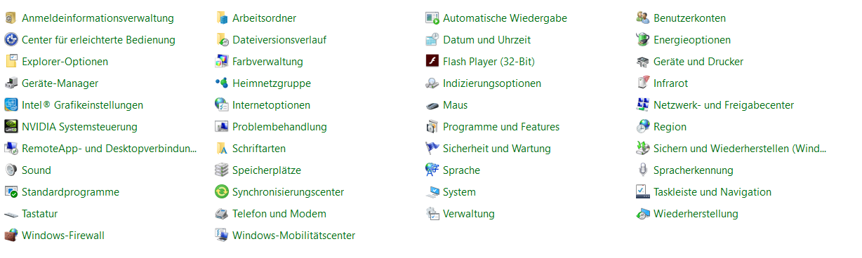

Hi Surogat,
danke für deine Mühe und Hilfe. Leider erscheint bei mir auch nach Download des von dir angegebenen Realtek Treibers kein "Realtek Soundmanager" in der Systemsteuerung. Siehe:
Problem besteht also nach wie vor und total nervig das ich die Kopfhörer so nicht wirklich einsetzen kann. Hast du noch eine Idee?

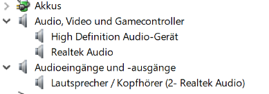

Hi Zusammen,

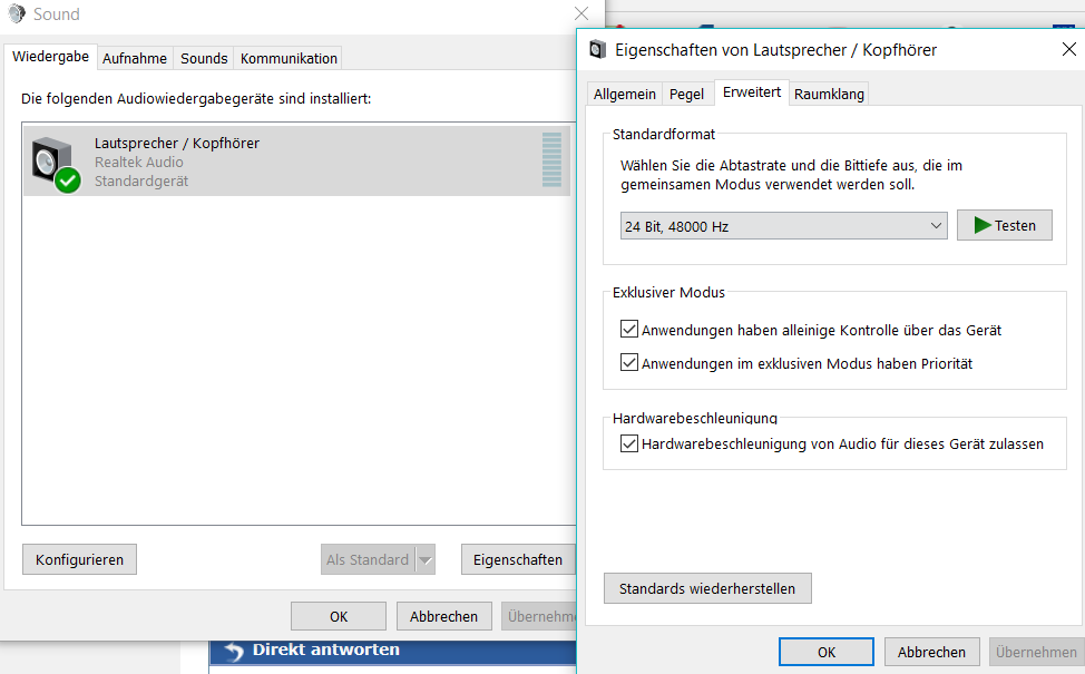

ich habe einmal alles Geräte aus dem Gerätemanager entfernt und auch den neuesten "nicht offiziellen" Treiber von Surogat vorgeschlagen runtergeladen. Laut Gerätemanager funktioniert alles. Siehe Bild:
Der Sound wird immer noch über die Lautsprecher abgespielt wenn man einen Kopfhörer einsteckt. Ich werde das Notebook nun an den DELL Support einschicken zum Austausch der Klinke oder gleich der Hauptplatine.
Ich kann dann nochmal ein Update geben ob das Problem dadurch gelöst wurde.
Nein, laut Gerätemanager hast du weiterhin nur Realtek Audio. Da müsste Realtek High Definition Audio stehen. Ich vermute, dass du schlicht einen Treiber mit Dolby Erweiterungen brauchst. Wegen sowas schickt man ein Notebook nicht ein. :)

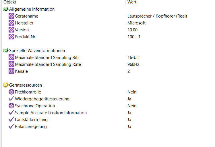

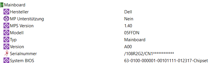

Audio:

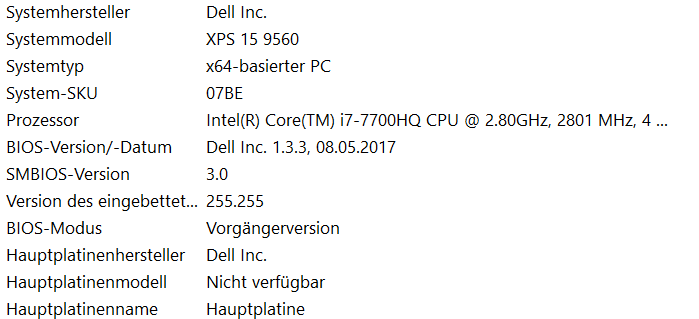

Systemuebersicht:
Mainboard:
Also falls du noch einen Treiber hast, bin ich dir dankbar!
